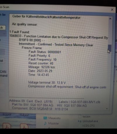

Aynı sorun hala devam ediyor. Klima fan herşey düzgün çalışıyor çalışorken güzel de soğutuyor fakat işte kullanırken özellikle şehir içinde arada klima kompresörü duruyor soğutmuyor sanki sadece fan açık gibi, uzun süre çalışmadığı da oluyor böyle zamanlarda. kompresörün durduğunu çalışmadığını anlayabiliyorum sesinden aracın devirinden vesaire.
Geçenlerde klima ustasına uğradım sorundan bahsettim nekadar doğru bilmiyorum ama kronik sorun olduğundan bahsetti klima müşürü ve valfinin değişebileceğini söyledi. Bir passatta da aynısının olduğunu ve Klima valfini temizleyerek sorunun çözüldüğünü de söyledi. Böyle birşey yaptıran oldu mu forumda acaba?
Ayrıca vcds ile hata kodu da görüyorum ben bununla ilgili. Bende çıkan hata kodu bu
