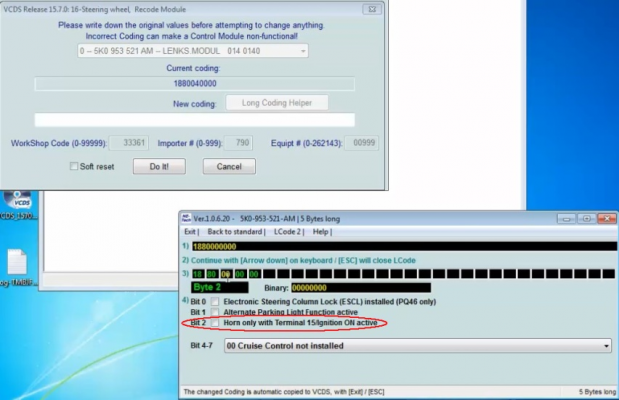

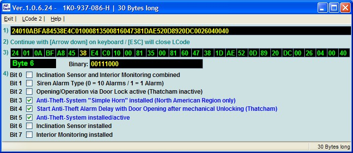

Arkadaşlar, her ne kadar golf olmasa da 2011 Yeti aynı VAG grup ve bildiğim kadarıyla Golf MK5 platforma sahip (PQ35 platform). Dolaysıyla bu konuda benim de yardıma ihtiyacım var. Kontak kapalı korna çalmıyor. İhtiyaç gerekçesi şu ki, alttaki ikinci görseldeki gibi alarm kodlaması yapınca araç kilitliyken herhangi bir şekilde kapıların biri açılırsa kumandadan kiliti açmaya basana kadar dörtlüler yanıyor. Bu arada korna aktif olsa o da çalacak diye düşünüyorum fakat aşağıdaki kodlama haricinde bir yer bulamadım. İlk mesajdaki MQB platformlarındaki kısım PQ35'te yok. Bu konuda bilgisi olan var mı?
Bit2 nin "kontak açıkken aktif" işaretini kaldırıyorum. Fakat korna çalışmıyor. Sadece kontak açıkken çalıyor.
Alarm kodlaması;
Alarm kodlaması;

Alarm hazirligi yoksa pq35te kontak kapaliyken kornayi acamazsiniz. İster kilitlerken, ister manuel.
Active paket olunca çok bir şeyin olacağını beklemiyordum. Hatta hafızalı koltuk olmayınca geri viteste sağ aynanın inmesinin ısrarla çalışmayacağı söylenmişti ama o bile çalıştı. Kullanım kılavuzunda da yazıyor diye hatırlıyorum.
Alarm hazırlığı var mı yok mu bilmiyorum. Alarmla ilgili birkaç kodlama mevcut ve yukarıdakileri işaretleyince kumandaya basmadan kapılar açıldığında dörtlüler devreye giriyor. Bu alarm hazırlığı olduğunu gösterir mi emin değilim.
