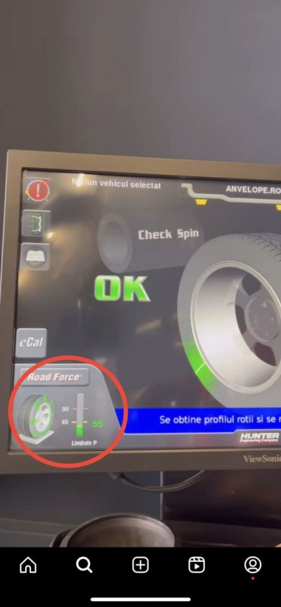

25.04.2024'te normal cihazla balanslar tekrar yapıldı, yol testine çıktığımda titremenin hala geçmediğini farkedince bayiyi tekrar aradım ve 07.05.2024'te Hunter RoadForce cihazı ile lastiklerden 1-2 tanesi jantın üzerinde çevirilerek lastiklerin hepsine tekrardan balans yapıldı.
