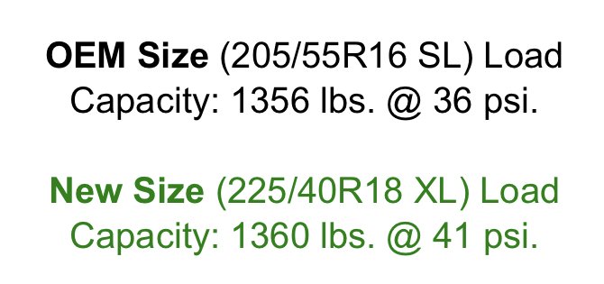

Konuyu biraz hortlatıyorum ama ufak bir sorum vardı. Benim aracımda da normalde 205/55/R16 Nexen lastik vardı ama şu anda 225/40/R18 ebatında lastikler kullanıyorum.
Kapı içindeki etikete baktığımda eskiden olduğu gibi farklı ebatlara ait lastik basınç değerleri bulunmuyor. Buradan anlamam gereken tüm ebatlar için kapı içinde yazan basınçları uygulamak gerektiği mi yoksa oraya sadece aracın üstünde gelen ebata ait değerler mi yazılıyor.
İnternetteki lastik basıncı hesaplama araçlarından birini kullandığımda aşağıdaki gibi 41 psi basmam gerektiğini söylüyor ancak bu noktada da tereddütlerim var. Daha önce hiç bu kadar yüksek basınç kullanmamıştım bir araçta. Babamdaki eski Passat mesela 32 psi istiyor ki o çok daha ağır bir araç. Bu konuda bilginiz varsa yönlendirebilir misiniz?
41 basınç load yani yüklüyken basılması gereken değer. Siz sürekli 4 kişi + bagaj kullanıyorsanız 41 basmalısınız evet. Ama 35-36 yeterli olacaktır normal kullanım için.
