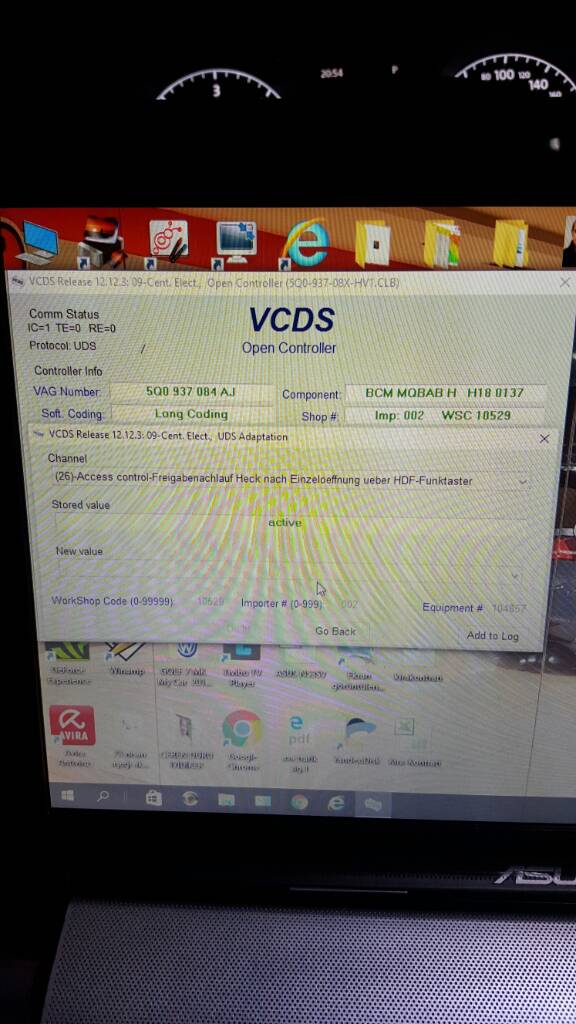

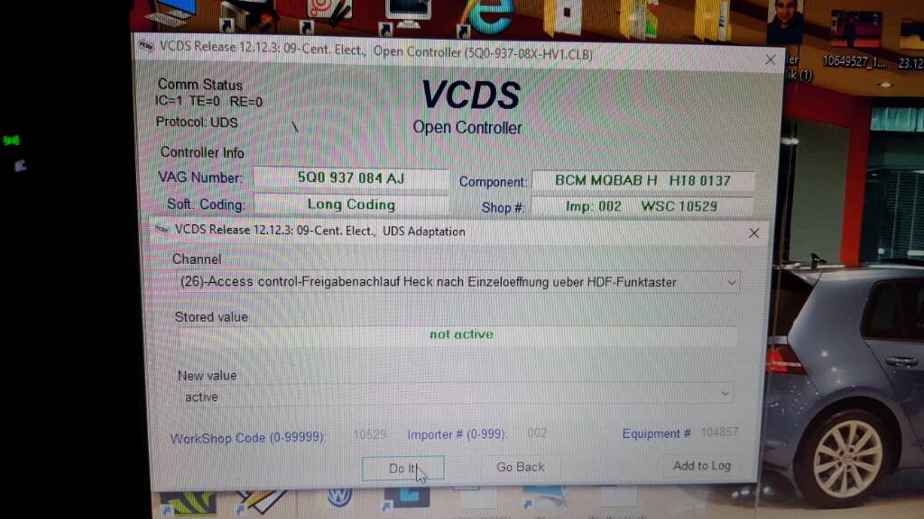

Kodlama yaptıktan sonra bi kaç deneme yaptım. 5-10-15 saniye süreli olmak kaydıyla denedim problemsiz çalıştı hatta her denemeden sonra tekrar 27 sn lik sürecin başladığınıda test etmiş oldum. yani bu şu anlama geliyor Anahtarı unuttunuz almak için bagajınızı açtını bişi oldu tekrar unuttunuz sıkıntı yok 27 saniye tekrar başlıyor.... sistem bu şekilde ve gayet hoş. Not en son olarak işimiz bittikten sonra mutlaka kilitlemeyi unutmayalım... bizi takip eden kötü amaçlı kimseler olabilir ve gelip bagajınızda ki değerli eşyalarınızı uçurabilirHayırlı olsun
