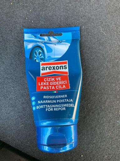

bauhaus'tan şunu almıştım.Gözümüz yormayacak kadar iyi iş yaptı.
@Alii  o şekil de sırıtıyor ya çok iyi bi usta olması lazım ben yaptırmıştım arka tampona ton farkı olmuştu biri çok parlak biri hafif mat falan. Komple boyatması daha iyi olur
