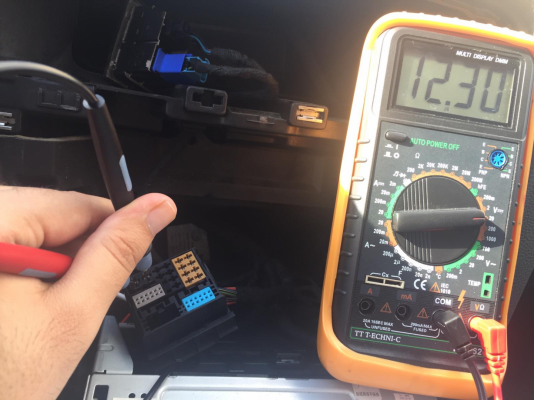

@ahmetyerebakan @onur10  Hocam ekranı ender elektronikten almıştım , çinden getirilen rcd330lardan. Montajı bu videoyu izleyerek yaptım. Tetik kısmını dün elimde multimetre ile kontrol ettim , bagaj kapalıyken ve araç geri viteste değilken 0 volt , aracı geri vitese taktığım anda ise tetikleme kablosundan 12 volt alıyorum. Bugun logoyu söküp evde güç bağlantılarını yapıp deneyeceğim , logo tekrar açılmazsa sorunun kamerada olduğu kesinleşir.

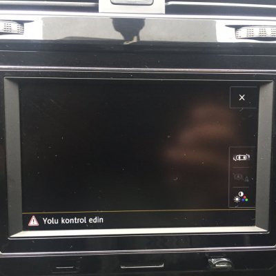

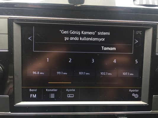

Aliexpress üzerinden logo kamera aldım. Kameranın bağlantılarını yaptım , görüntü kablosunu taktım. Fakat ekrana görüntü gelmiyor ve logo kamera açılmıyor. Bagaja elektrik gidiyor logo kameranın mekanizması ile bagaj açılabiliyor fakat ne yazık ki görüntü alamıyorum. Multimedya cihazımın parça numarasını aşağıdaki fotoğrafa ekledim. Ayrıca kamerayı taktıktan sonra 5F-İnformation , Coding , LongCoding üzerinden Byte-19 da bulunan bit-4 ü aktif hale getirdim fakat yine görüntü alamadım.
Logo kameranın üzerindeki sigortayı kontrol ettim , üzerinden elektrik geçiyor sağlam.
Kodlama yaparken byte-4 ü aktif ettiğim zamanda bir uyarı verdi ve default ayarlara göre aktif et seçeneğini işaretledim.
Problem ne olabilir? Fikir ve görüşlerinizi bekliyorum.
Edit: Görüntü kablosunu MiB adaptör ile cihaz fotoğrafında görünen IN+ ve IN- girişlerine bağladım. Acaba MiB adaptörün başka bir yere bağlanması gerekiyor muydu? Birde ek olarak görüntü kablosunun (Sarı soket olan) içerisinden ekstra turuncu renkli bir kabloda çıkıyordu. Forumda araştırdığımda onu bağlamadan kullanmış herkes acaba onun bağlantısını mı yapmam gerekiyordu?

geri vitese taktığınızda logonun içerisinden kamera çıkıyorsa , güç bağlantılarını doğru yapmışsınızdır. Görüntü kablosunu aşağıdaki fotoğrafta 12 pinli açık mavi mavi renkteki soketin olduğu yere geçirip , multimedyanın arkasına takmanız gerekiyor. Eğer burasıda doğruysa kodlama ile ilgili problem olabilir. Bende bağlantıları tamamen doğru yaptıktan sonra siyah ekran ile karşılaşmıştım , kodlama ile çözülmüştü fakat üzerinden zaman geçtiği için kodlamanın nasıl yapıldığını maalesef hatırlamıyorum.

Arka kablo tamam kodlama tamam ama siyah ekran var görüntü gelmiyor (kodlama yaparken bir hata veriyor ) kodlama mı hatalı yapıldı acaba
Kodlama da sıkıntı yok, zaten sadece bir tane tiki işaretliyorsunuz. Cihaz kamerayı algılamamış algılamadığı için ilk seferde yukardaki hatayı veriyor. Ya pinleri yanlış taktınız ya da pinler tam yerine oturmadı. Veri vites bağlantısını ve +12 v bağlantısını yaptınız mı?
