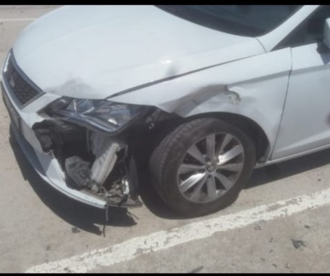

Yetkili servislere yaka kaptırmamakta fayda var.
Şu rezaleti görünce
Ankarada kaza yapan arkadaşın leonu (hava yastığı açma yok)IMG_20220624_210048.jpg
26 gündür yetkili serviste onarım görüyor. (Bayramdan sonraya kalabilir demisler bide ? 41 gün tamirat pehhh ???
Tamam çamurluk tampon degisiyor Şu kaput niye değisir ?
Yok alt takım lastik ten darbe görmüs de ?
Tramer 63 bin olacakmış da
Şu rezaleti görünce
Bu kaputu kasko şirketi mi servis mi çıkmacılara satacak akıllardaki soru bu
