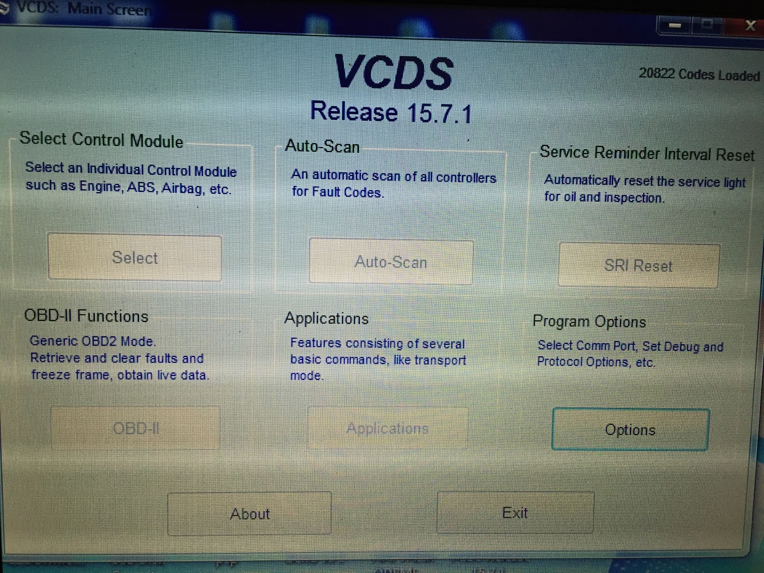

merhabalar benim araç golf 7  2013 model acaba hangi kabloyu almam gerekir yardımcı olursanız sevinirim  ..12.12 mi 14.10 mu ? hatta link verebilirseniz çok makbule geçer  şimdiden teşekkürler saolun iyi forumlar
15.7.1 goruntü
