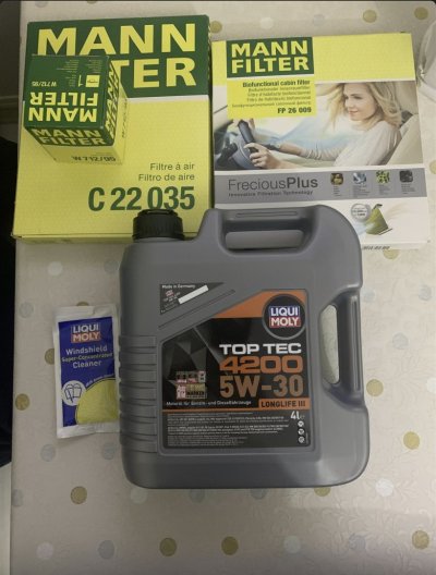

Merhaba arkadaşlar, yaza muhtemelen aracım 40bin km olacak ve 3.yıl bakımı yapmam gerekecek.
Malüm her geçen gün her ürüne zam geliyor.
Bende karar verdim parçaları alayım dursun kenarda vakti gelince yaparım.
@forzaGilles Bana destek olabilirmisin rica etsem hangi ürünleri nereden nasıl temin edeyim.
Benim aracımın da bakımı geldi fakat bu aralar hiç binmediğim için henüz yaptırmadım, birkaç gün önce fiyat araştırması yaptım, ben de acaba fiyatlar artar mı, şimdiden alsam mı diye düşünmüştüm. Aracım 1.2 TSI Manuel.
Yağ olarak Liqui Moly tercih edeceğim, Türkiye distribütöründen almak daha güvenilir olacaktır, 4 litrenin fiyatı 295 TL: https://www.liquimolyturkey.com/liqui-moly-5w30-motor-yagi-tam-sentetik-top-tec-4200-4litre-3715
Filtreler de toplamda 262 TL'ye geliyor:
Polen filtresi: https://www.filtremarketim.com/urun/volkswagen-golf-vii-1-2-tsi-77kw-105hp-polen-kabin-filtresi-fp26009-mann
Hava Filtresi: https://www.filtremarketim.com/urun/volkswagen-golf-vii-1-2-tsi-77kw-105hp-hava-filtresi-c27009-mann
Yağ Filtresi: https://www.filtremarketim.com/urun/volkswagen-golf-vii-1-2-tsi-77kw-105hp-yag-filtresi-w712-95-mann
NOT: Ben polen filtresini karbonlu-alerjik olandan tercih ettim, sağlık açısından daha iyiymiş. Sadece karbonlu filtre de mevcut 77 TL fiyatı: https://www.filtremarketim.com/urun/volkswagen-golf-vii-1-2-tsi-77kw-105hp-polen-kabin-filtresi-cuk26009-mann
Mann filtreleri filtremarketim.com'dan temin edebilirsiniz bende daha önce alışveriş yaptım sıkıntısız, hatta orası Motul yağda satmaya başlamış, geçen gün Whatsapp'dan iletişime geçtim yağların tarihleri güncel mi diye, 07.2020 yağların tarihi diye dönüş yaptılar. X-Clean + 5w30 bizim araçlara uygun olan yağ yada Specific 504 507. Hepsini aynı siteden tedarik edebilirsiniz böylece Motul yağ kullanmak isterseniz tabi.

Merhaba başlık açmıştım güzel denk geldi siparişimizi verdik hayırlı olsun...
Evet ürünlerimiz hazır...
yaza 42-45b arası bir km olacak aracımız, şimdi birde bu setin içine bujileri ilave edeceğim, nasıl yapayım direk servisten mi alayım yoksa dışarıdan alabileceğim önerileriniz varmı...
parça numarası 04E905601B herhalde bu olması gerek...
