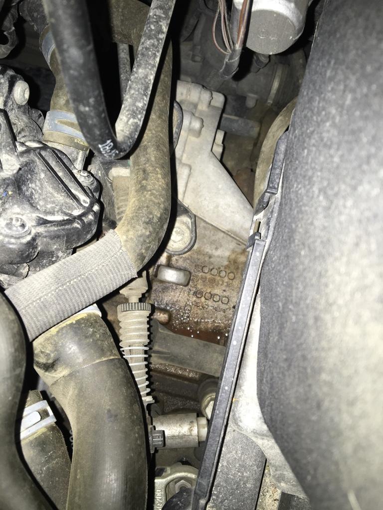

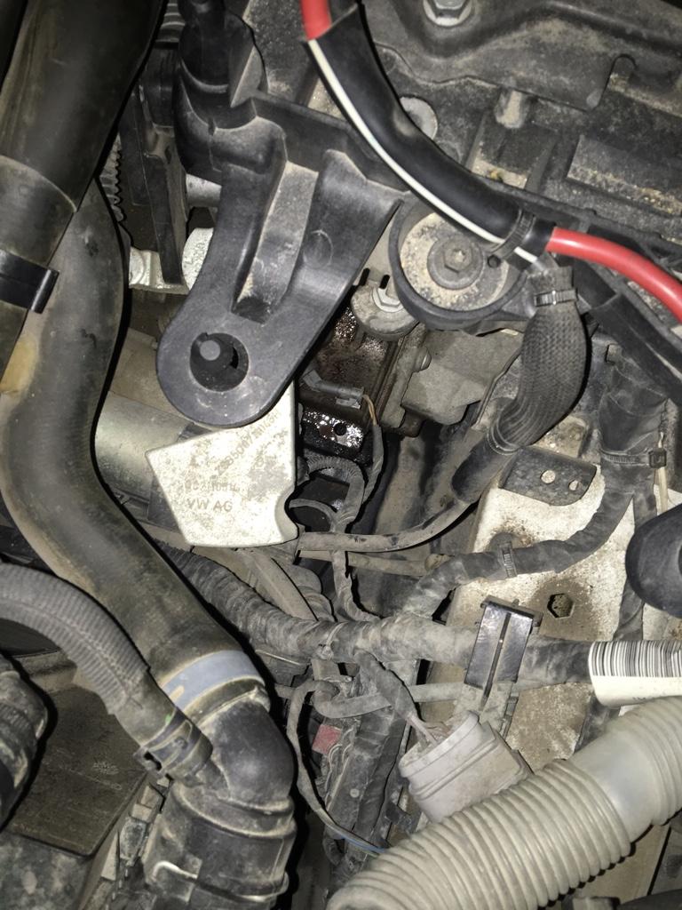

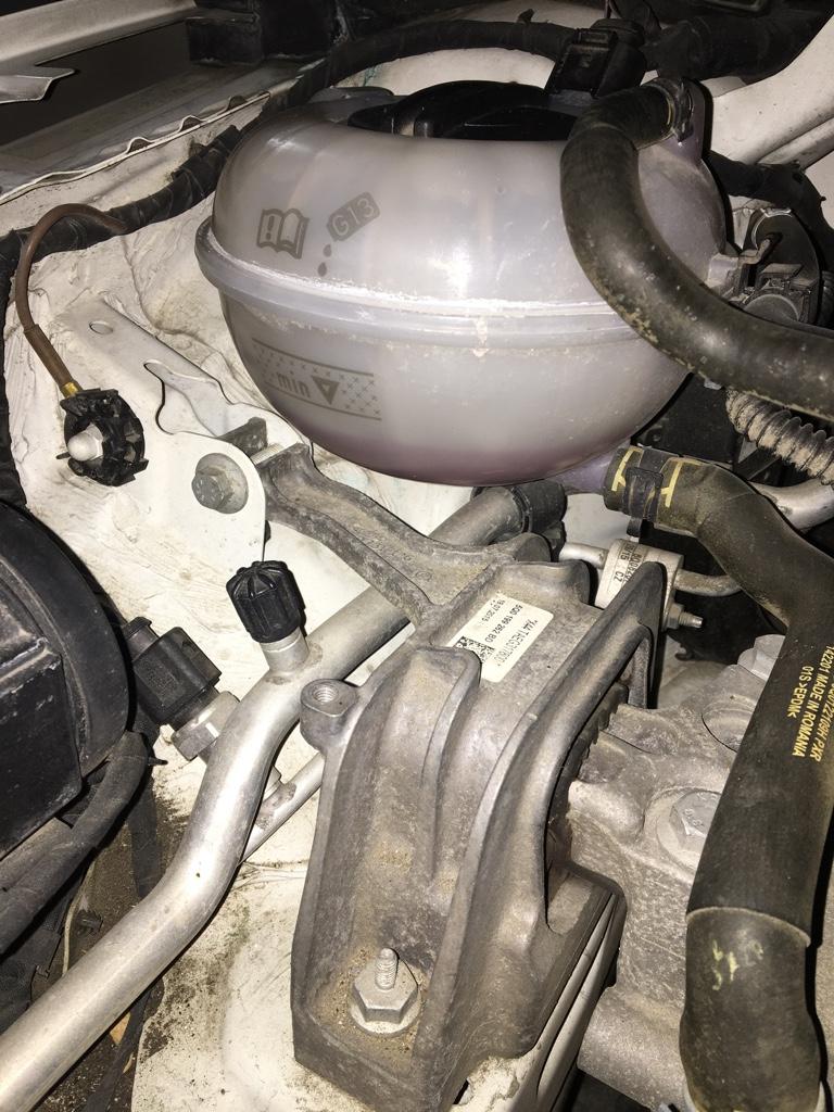

Öncelikle herkese iyi bayramlar.
Yeni konu açmadan burdan sormak istedim. 2015 1.2 tsi aracımın bugün su eksilttiğini farkettim. Akü tarafında aşağıda ıslaklık var bol miktarda. Baktım anitifirizli su. Fotoğrafları da ekliyorum. Alakası var mı bilmiyorum ama gün içinde araç rampada park halinde iken rolantide ve klima açık şekilde 20-25 dk çalıştı. Devirdaim akü tarafındamı bulunuyor? Sizce devirdaim sorunu mu? Tekrar herkese mutlu bayramlar.

Devirdaim kronik benimde 1.2 bu sekildeydi yetkili servisde 1.800 tl yaptırmıştım
Ciddi eksiltmis sizinki acilen yaptırın
Selamlar.   Bende benzer durum vardı genleşme kabının kapağı fazla basınç yapması durumunda genleşme kabının tam ortasında  kanal var kapak bozulduğunda  aracı sıkıştırdığınızda ve çok dik rampalarda uzun süre zorlandığında  eğimden dolayı soğutma sıvısının bir kısmını tahliye ediyor. 800km düz gittiğimde test ettim sorun yoktu sonrasında 50 km  rampalı yolları çıktığımda  akıttığını gördüm.
Sonuç kapak değişince yapmadı. Sahte kalitesiz kapak almayın.!  Tahliye sorunu çözüldü bu seferde kalorifer peteği (Kronik) sorun çıkardı ısıtmıyordu oda çözüldü  yağ ve aracın hararet değerleri iyi değildi. Radyatör açıcı 500ml attım 2 saat kadar gezdim + Antifrizi komple boşaltıp 2 tur temiz su ile temizlettim  tekrar boşaltıp % 50 g13-saf su  ile yenilendi  yağ ısısı 10 derece düştü.  hararet aracı sıkıştırsam da değişmiyor.
Bu araçta soğutma sıvısı yağ kadar önemli sıvının  performansı düştüğünde  yağ ömrü kısalacak ve  genel ısı artacaktır.
Saf su ekleyip  en ucuz yöntem kapaktan başlayın. su eklediğinizde  hararet 90 olunca  genleşme kapağı açık  sistemdeki suyu çevirsin hava varsa atar. yada ustanız yazılımla yapsın daha iyi olur.

Teşekkürler değerli fikirleriniz için. Peki tahliye ne taraftan oluyordu hocam ? Benim ki akü tarafından akıtıyor. Bugün saf su ile tamamladım takip ediyorum.
