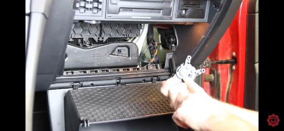

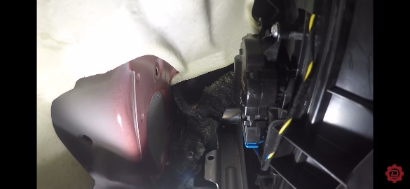

Öncelikle cok teşekkürler bu detayli bilgilendirme için. Ancak benim klimam analog. O yüzden çok motor var mi bilemiyorum ama kalibrasyon olayi o şekilde yapamicam ona eminim. Torpido altinda kontrol ettiğimde sizde görünen o dişli bende yok şöyle göstereyim:
Bir yabanci göğüsten gelen tık tik sesine çözüm olarak bir motoru değişiyor. Klimasi benimki gibi analog. Değiştiği motor ise şu. Motorun baglandigi bir dişli yok direkt motorun ustumdeki disli delige oturuyor çeviriyor sanirim. Oraya ulaşıp elimle sicaga cevirsem tornavidayla olur mu acaba

Edit: sirkulasyon motoru demis videoda bu baska motor sanirim. Off nerede benim bu sicak-soguk motor acaba.. analog klima başa belasin[emoji17]

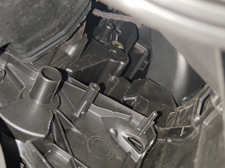

Güncelleme: kalorifer peteğini cikarip kapak motor işlevini görüyor mu diye baktim. Sicaga alinca kapak aciliyor soğuğa alinca kapak kapanıyor. Yani motor islevini görüyor. Ancak motordan sicak hava gelmiyor. Ilık üflüyor
