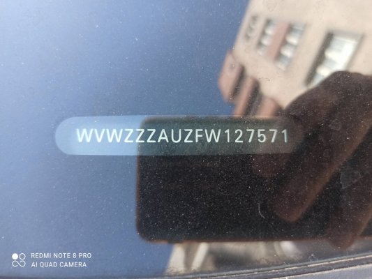

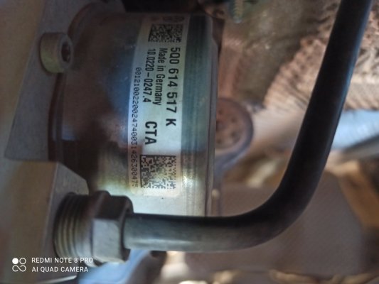

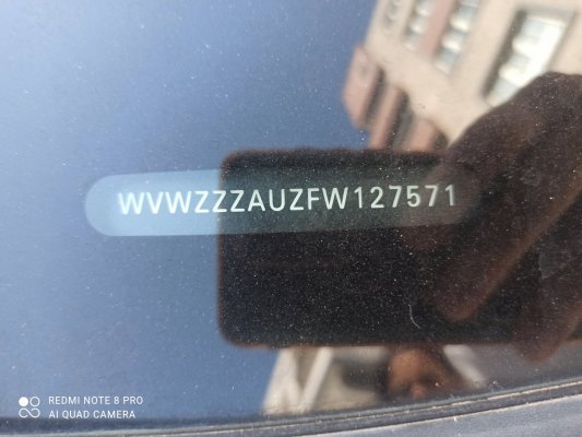

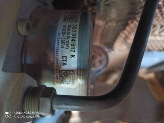

Bana şase numaran ve abs parça numaranı yollarsan sana kodlama yollayabilirim. Ama yinede işlem orada bitmez bir çok kalibrasyon yapmak gerekli. O da odis ile mümkün

01FA6AA120222A73037C060701C42980560454C0608094F300280028C0
ben odis kullanyorum vcds hakknda birsey diyemem maalesef
