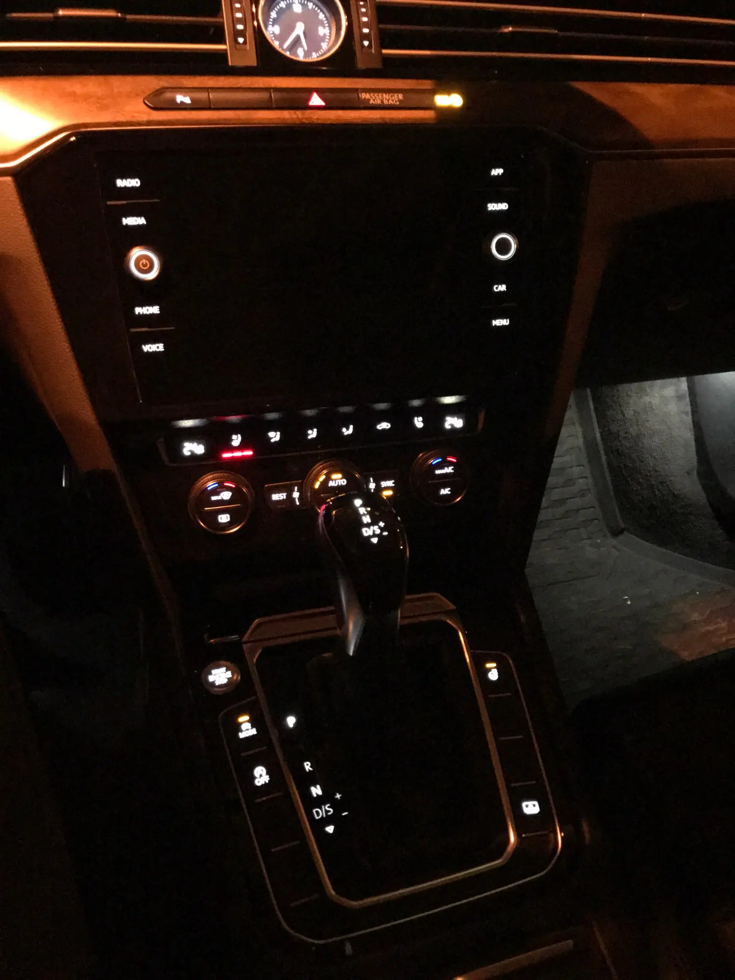

Dijital klima panelini uzun süredir takmayı düşünüyordum . Fiyat ve ürün araştırması sonrası ürünü aldım . Yaklaşık 2 hafta içinde elimde oldu . Discovery pro ile iç mekandaki bütünlüğü yakaladık .

Bu sabah taktım .  Klima panelini değiştirmek golf kadar rahat olmadı . Üst trim , medya çerçevesi , medya ekranını söktüm . Hazır sökmüşken güzelce trim sesi yapmasın diye trimleri kapladım . İlerleyen günlerde kalan trimleride söküp yalıtımını yapacağım .
Passatların son parti gelenlerinde dijital klima paneli standart şekilde geliyor . Bizim aracımız 2020 olmasına rağmen yoktu . Onları gördükten sonra ve yıllardır tuşlu klima paneli kullandığım için eski gelmeye başlamıştı iç mekan . Değiştirdikten sonra çağ atladı resmen .
Dokunmatik olduğu için kullanımı zor olur düşünüyordum  fakat kullanma kolaylığı olsun diye  özellikler koymuşlar . Basılı tutunca hızlıca sıcaklığı değiştiriyor . Sağdan sola veya soldan sağa kaydırınca farklı şekilde sıcaklığı ayarlıyor . Kullanımı oldukça rahat .
İç mekanda renkleri ve aydınlatmasıyla bütün oluşturdu . Havanın çıkacağı yeri ayarlamaya basınca medya ekranında seçme yeri geliyor ( eskiden geliyormuydu bilmiyorum )
Aldığım fiyatıda düşününce f/p açısından çok güzel bir retrofit oldu .

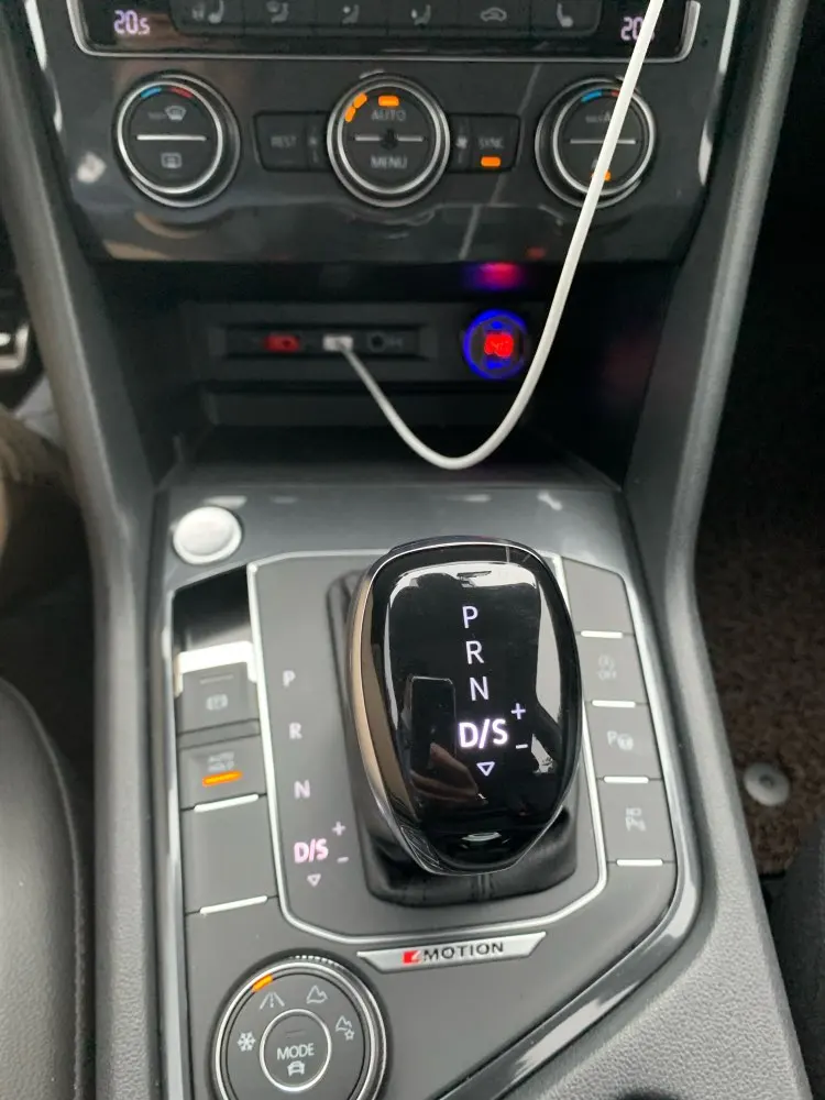

Güzel görünüyor. Yeni vites topuzunu beğeniyorsanız uyum sağlayabilir
Yeni tiguanlarda çok güzel duruyor . Ama bizim araçlara sonradan takıldığında sol tarafta vites göstergesi hala duruyor. İki yerde de yazması içime sinmiyor açıkçası . İlerde çerçevesiyle birlikte üreten olursa geçmek isterim .

 eğer düşünürseniz oraya bir şerit kaplama yapabilirsiniz. Ya da dediğiniz gibi mutlaka yeni trim üretebilirler. Gerçi içeride çoklaştırıcı soket var galiba. O kısım yanmaması için muhtemelen tek soket takılır ve dediğiniz gibi o zaman daha toplu durur
