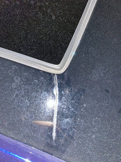

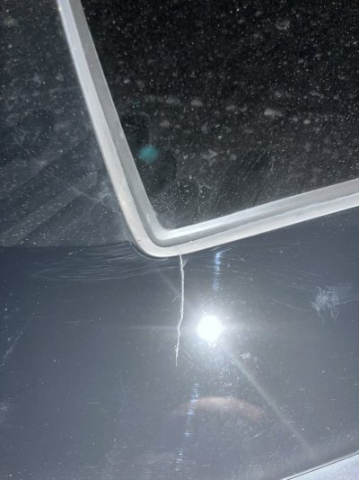

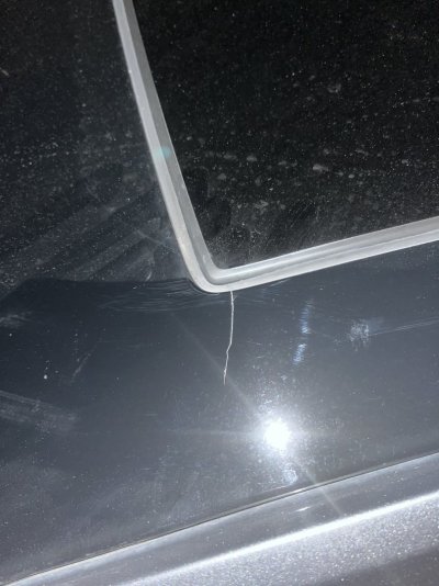

Golf 7 Sunroof Çerçevesi Çatlağı
kırık montajı 1 saat kaplamada 1 saat.
piyano black parça tamamı kaplanacak. bölgesel kaplama hem kötü durur hem ek varmış gibi hiç hoş durmaz.
o çıta sökülmesi çok zahmetli ve daha büyük hasara sebebiyet veriyor.
servis bile yaparken bu işin hiçte kolay olmadığı ve 26bin tl gibi çok saçma fiyat istiyor.
Bu işlemi nerede yaptırdınız?
Eski aracım kapalı garaj arabası olmasına rağmen oluşmuştu. Isı değişimi vs alakası yok demek ki.. malzeme kusurlu

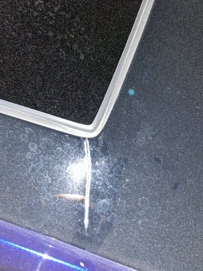

hocam bu biraz daha büyüye bilir ucuna kadar çatlasın istersen benimde böyleydi sonra büyüdü hatta öbür tarafıda oldu.
bunu çok dert etme gözle görülür yerde değil. yok illa yaptırcam dersen ben yarın ustayı arıyım fiyat alıyım. sana özelden numarasını atarım

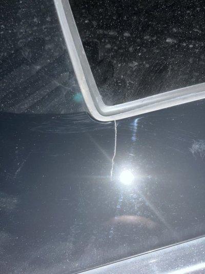

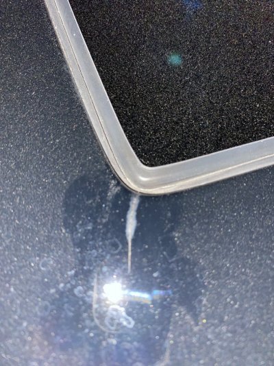

Bugün aracımı yıllık bakım için servise bıraktım. Bende de çatlak var. Genel merkeze sorup dönelim dediler. Araç 2018 model, kapalı garajda durdu 4 yıl. Çok da dikkat ederim ama sakındıkça başına tuhaf şeyler geliyor insanın. Çok yüksek bir tutar söylerler muhtemelen. Autoking e de bir soracağım. Yapıştırtıp folyo çektirmek en iyisi gibi

27bin tl diycek servis.
folyo olmaz o bölge kazınıp macunlanıp düzeltilmeli ve üstüne folyo yapıştırabilirsiniz.
autokingle görüşün burayada paylaşın lütfen.
servis 22bin dedi , servis bakımlı olduğu için 11 bin gibi bir rakama yapacaklar.
Autoking e sordum, yapamayacaklarını söylediler . En mantıklısı folyo olurmuş. O parça dökülürken cam tavan hasar görebilirmiş
