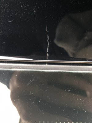

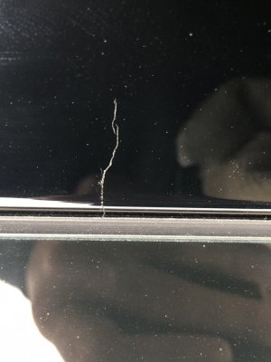

Merhaba arkadaşlar
Dün aracımı yıkadığımda herhangi bir sorun yokken bugün sunroof çerçevesinde sağ ve sol tarafta aynı şekilde çatlak olduğunu farkettim. Daha önce duymadığım durum hakkında internet üzerinde bir çok şikayet olduğunu çerçeve değişimi için serviste afaki fiyatların istediğini gördüm. Pazar pazar keyfim kaçtı. Durumla karşılaşan çözüm önerisi olan varsa önerilerinizi bekliyorum 😔
Merhaba arkadaşlar
Hocam benzer şey başıma geldi u çıta fitilleri deforme oldu değişecek tek fitil olarak satılmıyor dendi acaba siz nasıl hallettiniz
@Mert3471 aracı satarak çözüm buldum hocam 😀 şaka bir yana çok ustayla görüştüm tamir yapılamayacağı olsa da yine çatlayacağı söylendi. Serviste çok yüksek meblağ istediği için bir süre o şekilde kullanıp alıcıya söyleyerek sattım
En güzeli satmak ama malum araç fiyatları tavan satsak alamıyoruz servisle görüştüm u çıta diye geçiyor o bölüm ve komple değişmesi gerekiyormuş parçalar ayrı değil fitiller ile beraber geliyor parça projesini gösterdi fiyat 7.400 + işçilik ayrıca iyi niyet felan da hak getire su alır diye tırsıyorum daha büyük sıkıntı yaratmasın da sen gibi bir kaç ustaya gösterdim tamir olmaz dediler.
Bizler sıkıntı çektik ama Yeni golfte bu sorunu gidermişler fitiller felan iç kısım da kalıyor giren benim gibilere girdi
@Mert3471 su alma durumu olmadı hocam servise danışmışsındır ama sadece görsel olarak sorun oluyor onun dışında zararı yok aslında çok kafaya takmayıp binmek lazım dediğiniz gibi piyasa çok karışık ben sattım alamıyorum şimdi hakkımızda hayırlısı

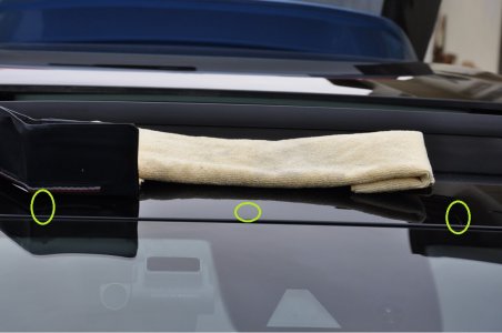

5 yıl boyunda hiç sorun çıkartmadı o çerçeve. Geçen sene eylül-ekim gibi baktım kabuk atmaya başlamış, servis ile iletişime geçtim ort 1500tl gibi bir ücret karşılığında çerçeveyi yenilediler.
Geçen hafta dikkatimi çekti çerçeve bir noktada çatlamıştı ve bu çatlağın dışarıdan gelen bir darbe sebebiyle oluşmadığı belliydi. Servise göndermek için fotoğrafları çekmeye çalışırken fark ettim ki çatlak 2 ayrı noktada vardı. Fotoğrafları çektim, servis ile telefonda görüştüm , aracı servise getirmemi ve onların inceleyeceklerini söylediler ve 2-3 gün içinde servise götürdüm ve orada fark ettik ki 3. bir çatlak daha ortaya çıkmıştı. (ortadaki, çizik görünmeyen bölge)
Özetle Çerçevede 1 senenin sonunda çatlaklar oluşmaya başlamış. Genel merkez ücretsiz değişim kararı aldı ve çerçeveyi yeniledi.
- Aracı teslim almaya arkadaşımı gönderdim, kendisine bana iletmesi için demişler ki , araçta pasta uygulaması yapıldığına dair izler var uygulama sırasında o bölgeye zarar verilip çatlamaya sebep olunmuş olabilir demişler.. Arkadaşım durumdan bi haber olduğu için cevap verememiş kendilerine ama pasta seramik koruma uygulamaları bahar ayında yapılmıştı ve geçtiğimiz aylarda gene servise uğramış, sol ayna camım ve arka cam fitillerim değiştiğinde de aynı pasta izleri vardı ( gerçi o beyaz izler bahar ayından beri boşluklarda var ) ve çerçevem sapasağlam duruyordu. ( Daha öncesinde gözümden kaçmış olma ihtimali yok çünkü aracımı kendim kova/eldiven kullanarak yıkıyorum)
