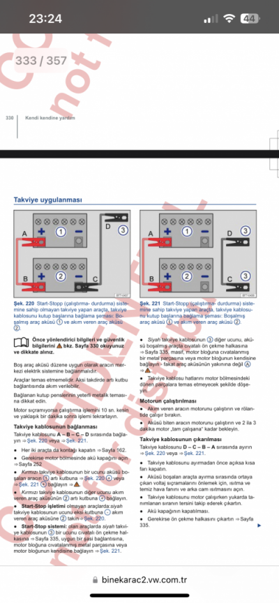

Merhabalar, yeni konu açmamak için hortlatıyorum..
Komşunun aküsü bitmiş, polo ile takviye yaptık. Daha önce yapmadığım için ve komşumuz geçmişte çok yaptığı için onun dediklerini uyguladık ve kitapçığı okumamıştım.
Polo çalışır vaziyetteyken önce benim - yi sonra onun - sini. Ardından onun + sını ve sonra benim + mı takıp aküsü biten aracı çalıştırdık. Ve hemen ardından önce polodan + yı söktük ve bu sekilde diğerlerini de söktük.
Kitapçıktaki sırayı da izlememiş olduk ve start stoplu araçlarda - kutba değil de boyasız metal bir yere bağlanması gerektiği yazıyor. Onu da uygulamamış olduk. Sizce problem olur mu?
    427.9 KB · Görüntüleme: 35
Artiyi artiya
Eksiye eksi baglandigi zaman her arabada bir sorun olmaz
