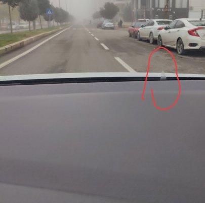

Servisten jzw ile başlayan Eco silecek alan oldu mu? Benden önceki sahibi servisten almış ama 2 sileceğin tam ortasını silemiyor, silecek kısa geliyor. Daha önceki kullandığım mk7 sileceklerinin hiçbirinde böyle bir şey ile karşılaşmamıştım :D
Ekli dosyayı görüntüle 71698
2 silecek arasında bir boşluk olması şart yoksa birbirine temas ederler, JZW eco silecek yerine bakıma gittiğinizde alırsanız orjinal silecekleri zubizu indirimi ile uyguna getirmiş olursunuz
Benim de niyetim o yönde, servis fiyatı webdeki SWF lerden çok pahalı değilse servisten alacağım. Fakat bundaki durum ortada üçgen şekilde silemediği alan kalıyor, fotoda tamamı belli olmamış da. Birbirine değmese de taradığı alan olarak alt kısımda su bırakmadan komple siliyor diye hatırlıyorum önceki kullandığım Bosch aerotwinleri
Edit: sanırım önceden de varmış, dikkat etmemişim. Videodaki arabada da orta kısmı üçgen şekilde silmeden bırakıyor :)
