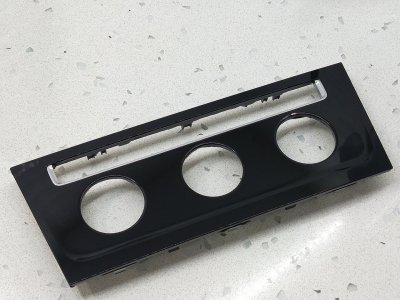

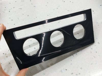

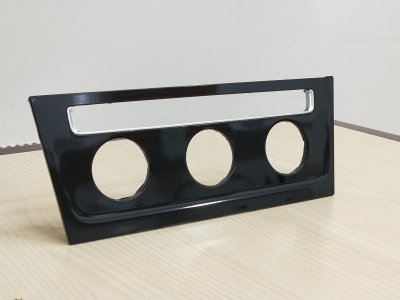

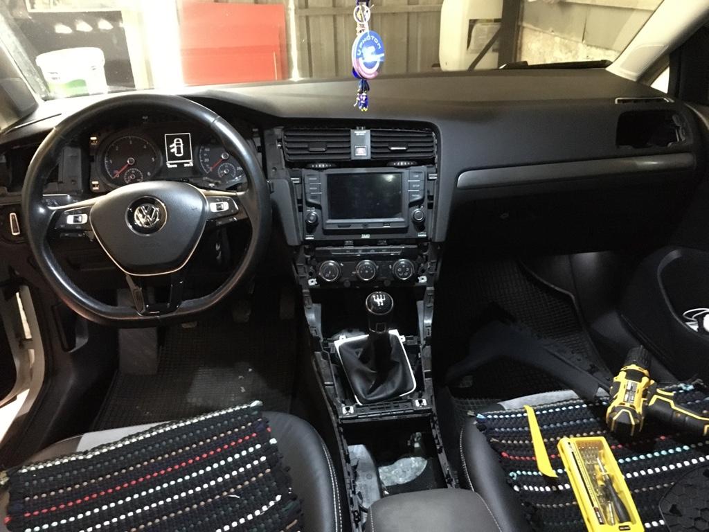

İnternetten piano black folyo almıştım bugün gelince deneyeyim dedim.
YouTube da birkaç uygulama videosu izledikten sonra,
Daha önce böyle bir kaplama deneyimim olmamasına rağmen; bir iki ufak çizik dışında kaplamayı başardım.
Deneme amaçlı yapacağım için tek parçayı sökmüştüm, diğerlerini de tamamlayınca aracın üzerinde nasıl görünecek çok merak ediyorum.
Çok hafif portakal kabuğu hissiyatı var yansımasında ama genel anlamda kalitesi iyi.
Oracal 970 hava kanallı folyo tercih ettim, hata yapılsa bile ısıyı görünce eski formuna kavuşuyor, çekince esnemesi çok iyi, bir de maket bıçağıyla kolay kolay delinmiyor kesilmiyor. Neşter alsam eczaneden diyorum.

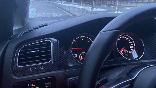

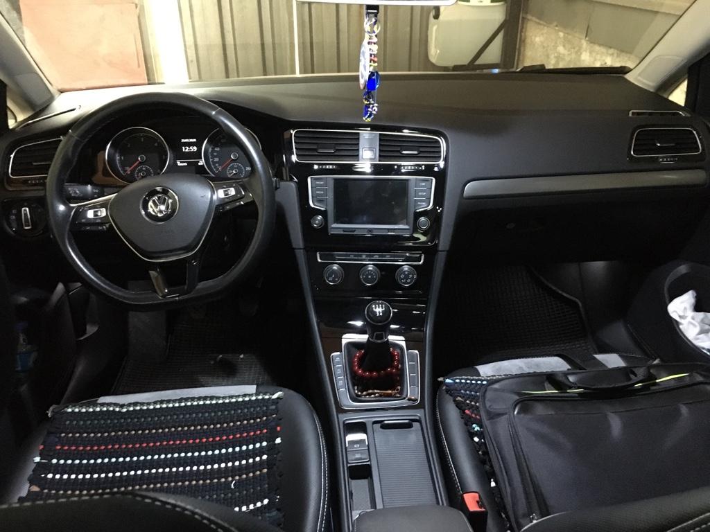

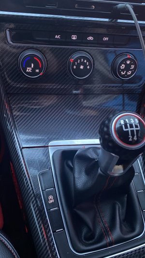

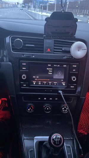

Bende 6D karbon fiber folyo ile kapladım tüm parçaları. Yarın fotoğraflarını eklerim.

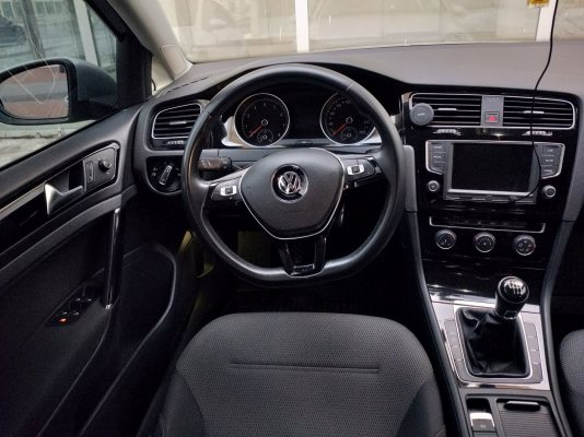

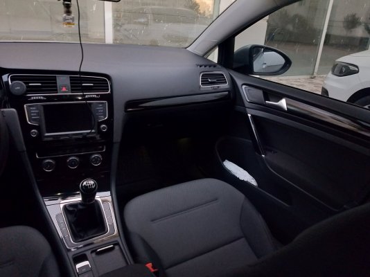

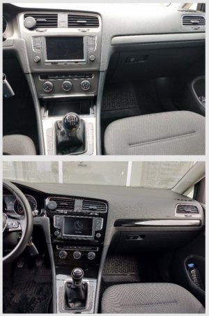

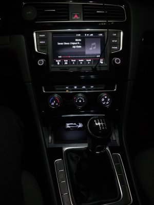

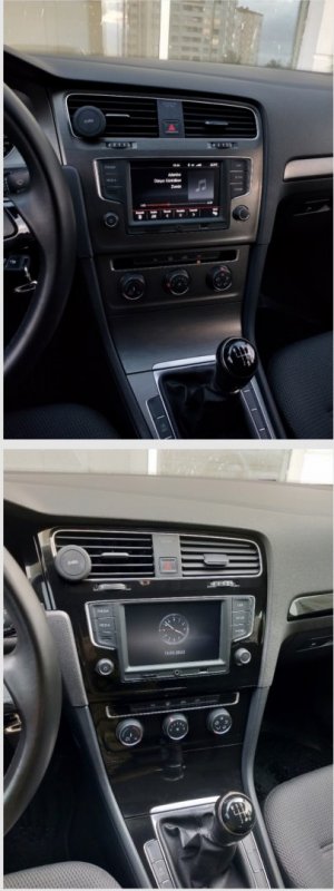

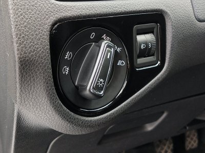

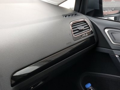

4 kapı hariç, tüm trimler tamam oldu.
Kaplama malzemesi sanki kolay çiziliyor, yapacak olanlar varsa daha kalitelisini bulmasını tavsiye ederim. Oracal 970 idi benim aldığım.
Torpido kapağının üstündeki parçayı çıkartamadığım için evde yapamadım, arabada yapmak zorunda idim ancak fön makinesi kullanamayacaktım, ben de kaloriferi açıp ön cam önüne serdim filmi, hem ben ısındım hem o :) öylece onu da uygulamış oldum.
Öncesi sonrası fotoğrafları da ekleyeyim.

Ellerine saglik guzel olmuş hocam
Özellikle akşamları aracın içi daha şık görünür oldu.
Bir tane GTI vardı mk5 kasa onu da çocukların elinden parçalanmaktan kurtarıp aracın bir parçası haline getirdim :)

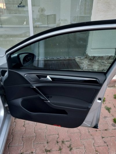

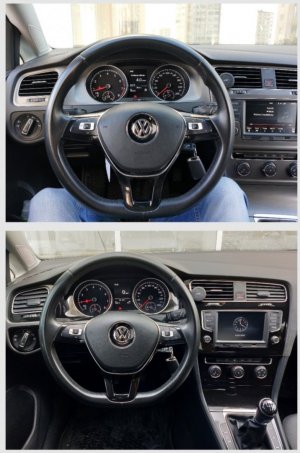

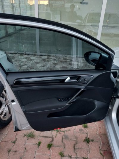

Artan folyo ile ön iki kapıyı da kapladım bugün. Bu sayede içiyle daha uyumlu bir görüntü oldu .
İşim yine yarım kaldı ama, arkalara yetmedi folyo 😂

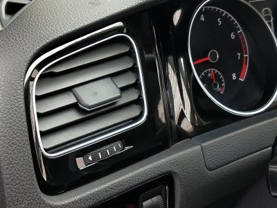

Aracımın en sevdiğim yönü iç ve dış kısmın aynı renk olması. 7.5 2019 ve üstü midlinelarda iç trimler antrasit gri renk ve çok hoş duruyor.(çizikde göstermiyor piano black gibi.) Benim aracımın rengiylede aynı trimlerin rengi görenler hep sonradan kaplama sanıyor ama orjinal.

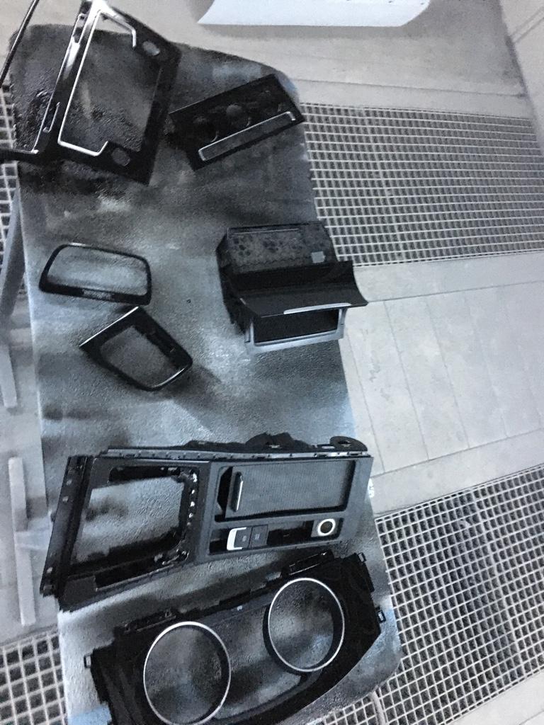

Ben sanayide 100₺ verdim güzel oldu boyacının güzel işçilik yapması çok önemli. Trimleri sökmesi kolay nazikçe davrandıktan sonra gerisi hallolur. Bende kaplama düşünüyordum ama portakal yüzeyi gibi olucak diye boyattım ama parlak siyah tozları çok belli ediyor gündüz çok göze batabiliyor kirli ise.
