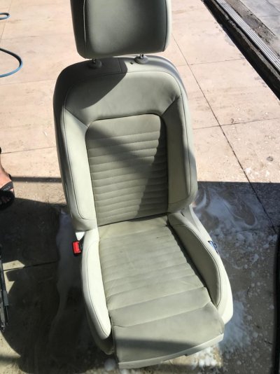

@forzaGilles peki hocam passat b8 koltuk takımı sorunsuz bir şekilde mk7 uyumlu olur mu bilginiz var mı motanj yapılabilir mi?...
 paylaşılmış olan sarı sitedeki ürün içime sindi acikçasi mevcut confort döşemelerim boşa çıkacak forumda isteyen olursa seve seve yardımcı olurum aracım 102 binde fakat koltuklar sıfır ayarında diyebilirim kılıfla itina ile kullanıldı fakat elektirikli hafızalı koltuk sevdasına değişecek ler  nasipse :)))
Hocam ben passat koltuğunun golf e uyumlu olduğunu biliyorum., fakat hafızalı koltuk özelliği için tesisat çekilmesi lazım., En doğru cevabı @yusuf hocam verecektir., kendisi zamanında yanlış hatırlamıyorsam hafızalı koltuk yaptırmıştı..
Elektrikli ve hafızalı koltuk için bu kadar maliyete değer mi? Ayrıca satarken emin olun üstüne maliyeti bile kadar koymaz. Kaldı ki buna birde emek harcayacaksınız.

Passat koltuğunu Golf’e uygulayabilirsiniz hocam. Hafızalı olursa da tesisat çekilir. @yusuf hocamız uygulamıştı.

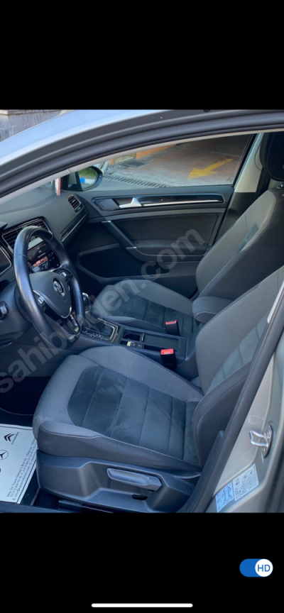

@yusuf golf 7.5 alcantara koltuğun kumaşı passat b8 koltuğuna uyar mı IMG_9962.png
