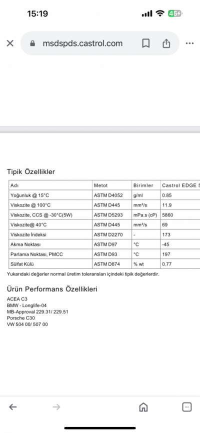

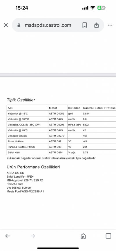

Resimlerde goruldugu uzere 0 20 yagin 100 derecedeki viskozitesi 8.Casrtol 5 30 un 100 derecede 11.9.Parlama noktasi 197 derece.0 20 nin parlama noktası 201 derece.Buradan 100 derecede 5 30 akiskanligi daha iyi oldugunumu cikarmaliyiz? Ama 0 20 kayanama parlama yani daha dayanimli oldugunu mu anlamaliyiz?

Hocam kaynama / parlama noktası değerlerini pek dikkate almayınız, Sebebi bazı yağ üretücileri kaynama / parlama noktası ölçümleri için (açık kap methodunu) kullanır, bazı yağ üreticileri ise (kapalı kap methodunu) kullanır. Teknik data karşılaştırması yaparken dikkate almanız gereken en önemli kıstaslardan biri HTHS değeridir.
Tabii her 2 yağın kaç °C derece HTHS ölçümü yaptığına da dikkat etmelisiniz.
