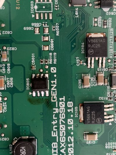

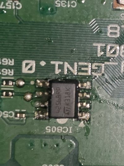

Bugün arabamın bozuk olan orijinal cihazından ic805 kodlu entegreyi söküp çıkma olarak aldığım cihazdaki entegreyle yer değiştirdiğimde bileşen korumanın kalktığını keşfettim fotosunu koyuyorum belki birisinin işine yarar bu bilgi

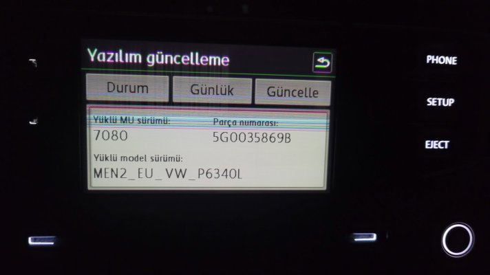

Merhabalar. Öncelikle verdiğiniz bu altın bilgiden dolayı teşekkür ederim. Henüz deneyimleme fırsatım olmadı ama deneyeceğim. Daha sonra herhangi bir problem yaşadınız mı? Nasıl kesfettiginizi de merak etmedim değil :) Benim cihazimda ekranda akü değişimden 1 2 ay sonra ekranda flickering diye tabir edilen titreme arka ışık yanıp sönmesi ve telefon ekranı kırıldığında meydana gelen çizgisel yeşil ışıklar mevcut. Çıkma cihazları direkt tamamlayacağımi öğrenip bu yolu denemek istedim. Elektrik elektronik mühendisi olduğum için elim yatkın gerçi yapılacak bisey yok alt tarafı entegreyi yer değiştireceğiz ama bilmem sokerken dikkat etmem gereken bir yer varsa paylasirsaniz memnun kalırım teşekkür ederim. Araç 2016 Golf 7 comfortline
Bayadır foruma uzak kalmışım ne yazık ki şimdi görüyorum mesajınızı söküp değişim yaptığım entegre eeprom entegresi cihazın bütün yönetimi bunda. Cihazda hiçbir problem çıkmadı. Sen bence entegre ile uğraşma direk ekranı değiştir daha basit olur. Ayrıca meslektaşmışız.
