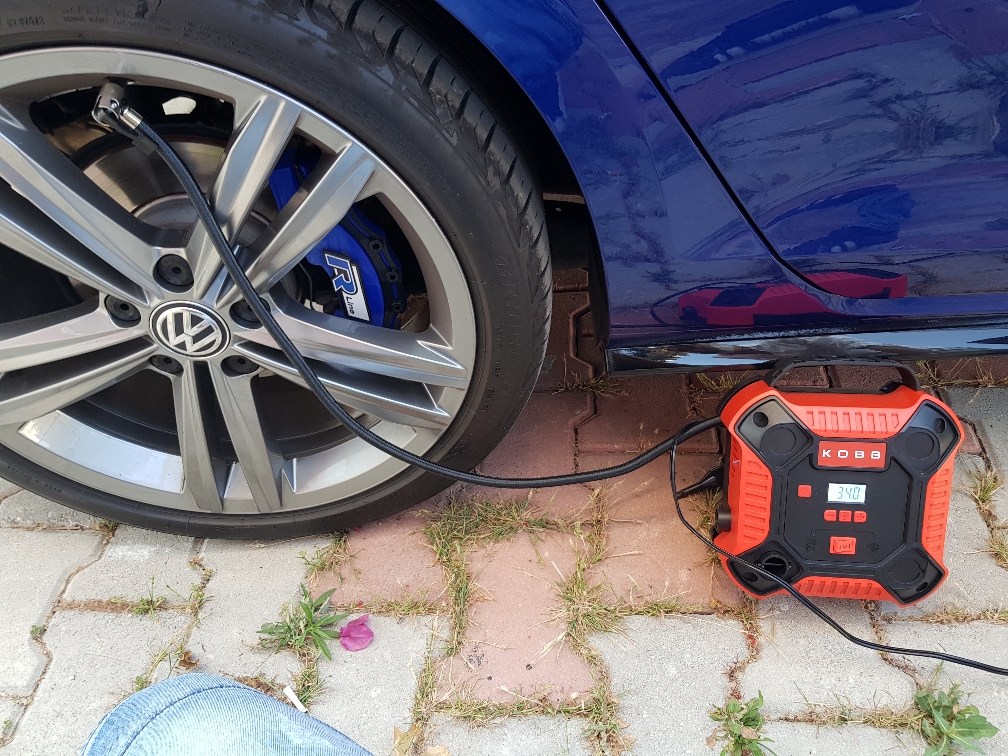

Söyle Bir cihaz da var geçenlerde Dükkan sahibi bir Arkadaşımıza almıştık.
Başarılı bir ürün.

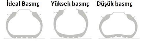

Michelin der ki:
●Lastik basıncını lastikler soğukken kontrol edin [son 2 saat boyunca kullanılmadığında veya düşük hızda 3 km mesafeden az kullanıldığında]
●Lastikler muayene edilirken sıcak ise, araç üreticisi tarafından önerilen basınca 4 ila 5 psi (0,3 bar) ekleyin. Lastikler soğuduğunda basıncı tekrar kontrol edin.
●Sıcak bir lastiğin havasını asla boşaltmayın.
●Lastikler nitrojen ile şişirilmişse bile lastik basıncı ve lastiklerin genel durumu sık sık kontrol edilmelidir.
