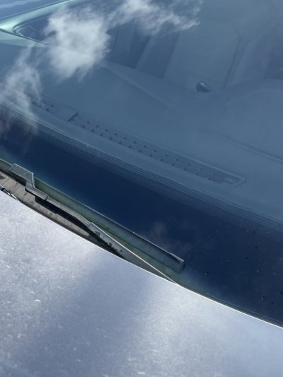

Yukarıdaki bahsettiğim ürünü denemiş bulunmaktayım.IMG_20200723_123247-1-01.jpeg
(Köşeyi uygun şekilde keserseniz daha belirsiz olacaktır)
Birçok satıcısı bulunan ürünün farklılık gösterme ihtimaline karşı, aşağıdaki önerilerime karşılık gelebilmesi için aldığım linki paylaşıyorum,https://m.n11.com/arac-torpido-gogus-konsol-on-cam-arasi-fitil-arac-yalitim-fitili-P389023334
Ürünün herhangi bir eksisi olmamakla birlikte artılarını paylaşmak istedim.
Yorumlarda da okuduğum kadarıyla o kısma herhangi kart vs. kaçmasına engel olduğu yazmakta.
@nailton @oguzkaanvolkan  arkadaşların yaşadığı duruma engel olacağı kesin.
Ayrıca ses konusunda da fark ettiği yazmaktaydı.
Esas bunu merak etmiştim ve çözüm olduğunu söyleyebilirim.
Daha açık olmak gerekirse, orta klima üflemenin arkasından soğuk sıcak geçişlerde zırıltı ya da trim sesi oluşuyordu.
Bunu forumda yaşanmış birkaç yazı da okumuştum. Benim aracım dizel ve bu sesi kesinlikle geçirdiğini söyleyebilirim.
Sesin nedeni zamanla  konsolun  güneşe maruz kalması sonucu oluşan genleşmeyle oluşan boşluk. Bu fitilin amacının da, o boşluğu sönümleme yaparak, titreşim sonucu oluşan sesi engelliyor.
Özetle, bu tarz sorunları olan ya da denemek isteyenler için ürünü tavsiye ediyorum.

1.cevap, Paylaştığım resim bana aittir. Cama yakın çektim. Cam köşelerindeki noktalara bakarak kendi aracınıza oturunca nereye geldiğini az çok anlarsınız. Bana sırıtmadı.
2.Cevap, çok kullanamdım ancak yerinden oynayacak gibi durmuyor.
3.Cevap, birebir diyemem. Resimde göründüğü gibi. Tercih etmeme sebebi olacak kadar değil.
13.90 tl kargo dahil fiyatı. Öyle ambalaj açıldı geri iade edemem gibi bir durumu yok.
Denerim, işe yaramazsa iade ederim düşüncesiyle almıştım ancak iş gördü.
