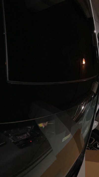

Aynı sorun 2016 model aracımda var. 5 yaşında oldu öncesinde eminim yoktu. Farkettiğimde ince bi çizik halindeydi. 5-6 ayda hızla büyüdü soyulma. Boya veya film için baya araştırdım. En son piano black ppf kaplamaya karar verdim ve yaptırdım. Filmi çıkarırken sorun olur mu bilmiyorum ama şu an çok memnunum görmüyorum soyulmayı kafam rahat en azından. Fotoyu akşam çektim net olmayabilir. Sadece soyulan yerdeki katman farkından dolayı hafif belli oluyo ama o da ben yerini bildiğim için iyice bakınca belli oluyo bilmeyen birisinin farketmesi mümkün değil.

Ben de aynı sorundan muzdaribim 13 temmuz da farkettim daha önce olsa kesin farkederdim aracı genelde kendim yıkarım 1 gün de mi oldu ondanda emin değilim çok ilginç geldi bana aniden olması . Bu konuyu gördüm servisle görüşmeli miyim bi faydası olur mu acaba . En son kaliteli bi piano black kaplama olacak heralde 😏
