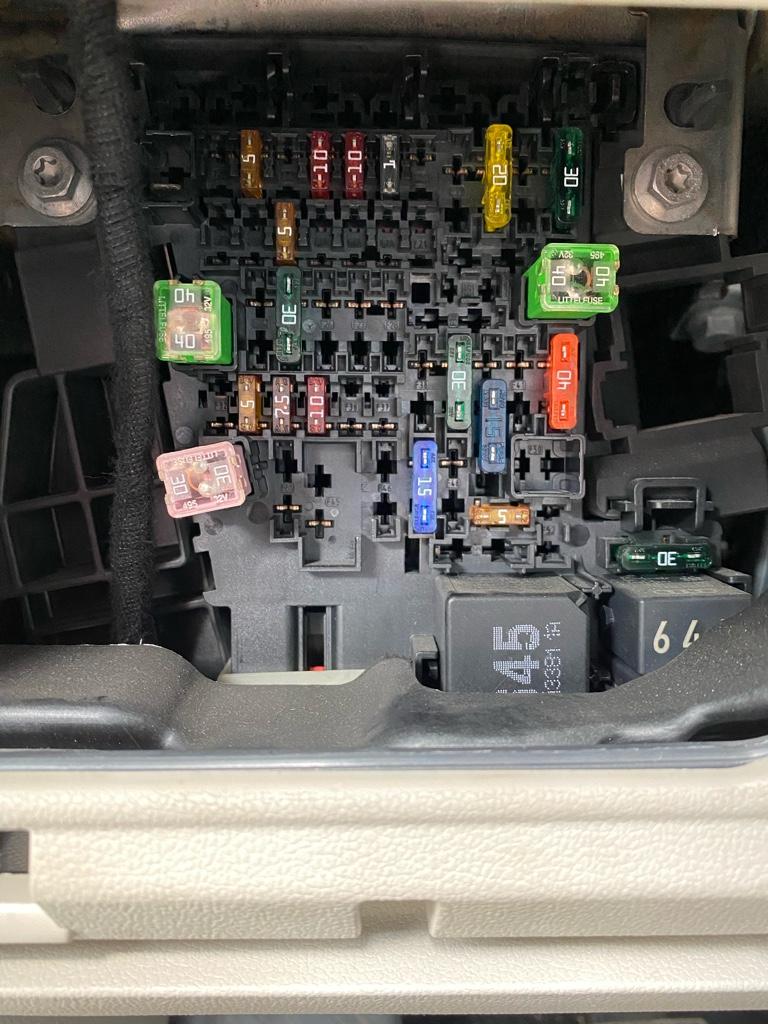

Golf 7 için çakmaklık sigortası nerdedir bilgisi olan varmı arkadaşlar

Direksiyonun sol tarafında far anahtarının altlarında kapağı açınca sarı renkli bir sigorta. Bende 2-3 ayda bir atıyor. Değiştiriyorum. Araç süpürgesi kullanıyorum. O attırıyor arada.

Yalnız hocam videodaki 20lik diyor benimki 40 lık nasıl oluyor?
@Ofliifth61 merhaba. Sarı renkli 20 amperliklerden biri olması lazım. Hatırladığım kadarıyla birisi çakmaklık, diğeri de radyo-teyp içindi. Emin değilim ama kullanım kitapçığında yazıyordu.
Ben kendi aracının fotoğrafını istedim ki yanlış yere mi takılmış ona bakmak için. Aslında videoda anlatıyor.
Sarı 20 numara çakmaklık sigortası,  yeşil 30 un yani ise çakmaklıktan sürekli elektrik alması için yuva.

Koyu Mavi 15 Amper sigorta yerine yeni sarı 20 Amper sigorta takmalısınız.
Bu arkadaşın sigorta kutusu neden bu kadar boş? Benimkinde amper takmaya 3-5 yer anca var. Aracın sahip olduğu donanıma göre mi değişiyor bu durum
