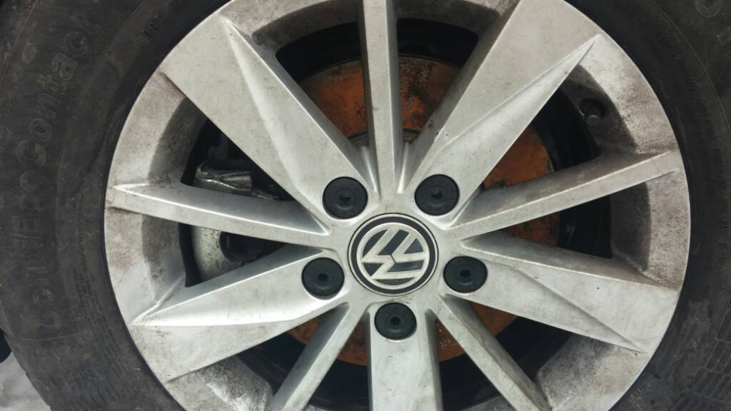

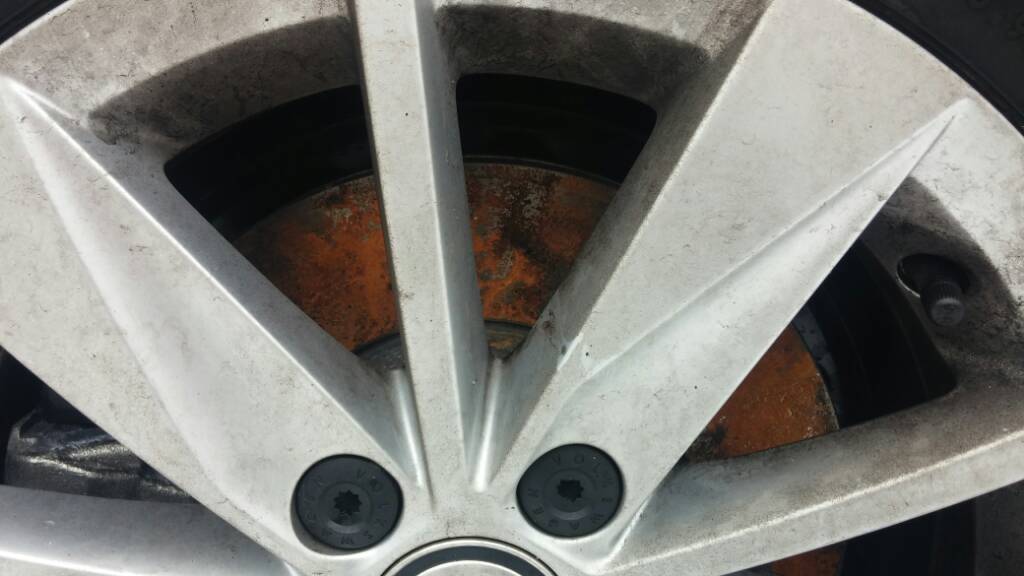

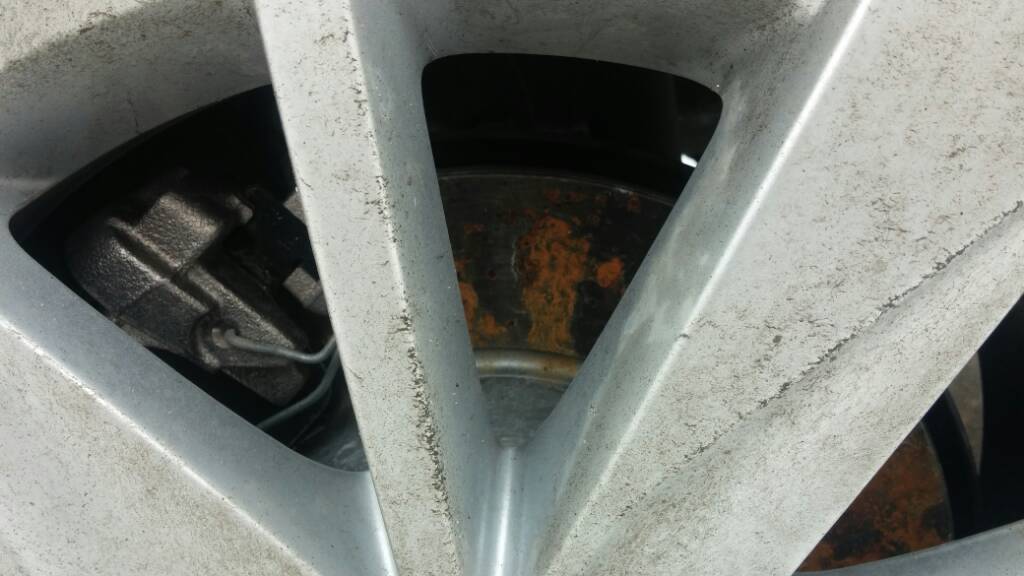

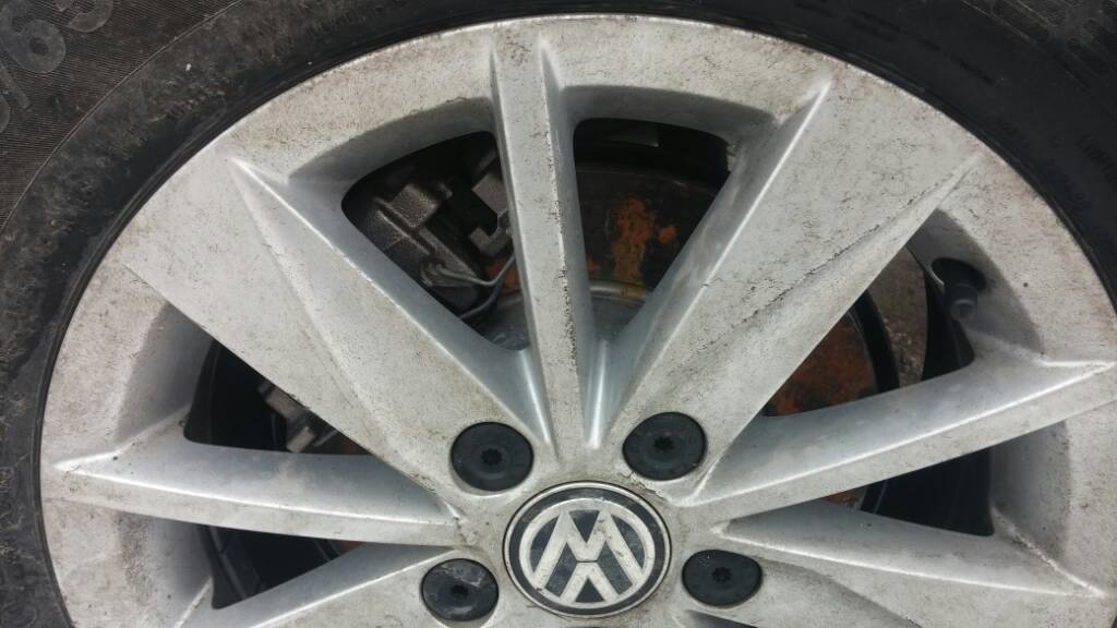

Degerli Hocalarim merhabalar,
Malumunuz kar yağışı nedeni ile persembe, cuma ve 10 dakika once araca bakana kadar kullanmadim. Bugün aracin uzerindeki karlari temizleyim derken lastiklere bakarken gözlerime inanamadim. Sag taraftakilerde sikinti yok ama sol on ve sol arka tekerleklrin diskleri pas tutmus. Arabayi alali daha 1.5 ay bile olmamisken bu durum beni cok üzdü.  Böyle bir olayi ben kac senelik araçlarda bile gormedim. Neden böyle olmustur, bu pas lekelerini cikartmam icin servise mi gitmeyelim, boyle bir durum garanti kapsamina girer mi, bir daha olmamasi icin neler yapmaliyim. Degerli önerilerinizi acil tarafindan beklemekteyim. Ilk iki resim on diskler, sonraki iki resim arkada disklere aittir.

Hocam boyasız demir sıvı ile temastan sonra paslanır. Bu çok normal bu durum neden böyle panik yaptınız anlamadım. Arabayı biraz sürün büyük ihtimal balatalar o pasları temizler
@tuncidag
Tuncay hocam size Murat hocamın bir mesajını alıntıladım. Endişe edilecek bir durum değil içinizi ferah tutun.

Kışın çok normal, ilk 1-2 frende temizlenecektir. Yeni yola çıktığınızda yumuşak bir şekilde frene basınız..
gönlünüzü ferah tutun hocam normal bi durum problem yok biraz binin eski hanine gelir  :'(
