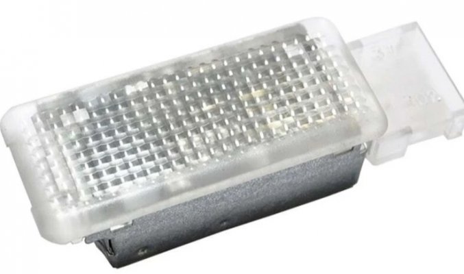

Arkadaşlar, golflerimizde Bulunan torpidodaki ışığı beyaz renk ile değiştirme gibi bi girişimde bulunayım dedim, daha önce de bagaj içindeki lambayı aliexpressten aldığım beyaz led ile değiştirmiştim, Youtube ye baktım ama nasıl sökülür videosuna denk gelmedim. O ışık oraya sabit mi yoksa çıkarmak için torpido gözünü sökmek gerekiyor mu?
Açıktaki torpidodan sökemedim lambanin kasasini, on taraf tirnak ucu arkada kapali, kasa yerine kapak cikarip lamba degissen daha iyi olur sanki 🤔
Çok basit şekilde çıkıyor . Tırnağın oldu yerin tersine ittirerek aşağı doğru çekin . T10 led işinizi görür . Elektrik beceriniz varsa şerit ledde takabilirsiniz . Arıza yakmaz sorun olmaz .
