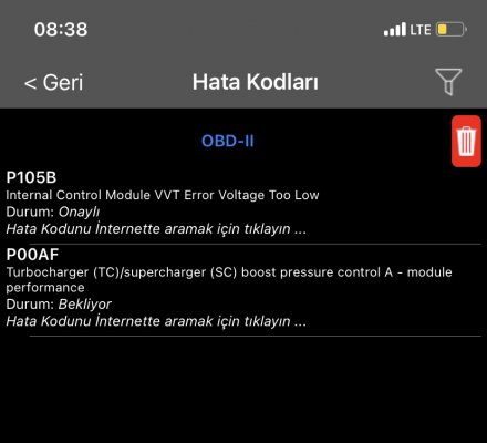

Merhaba arkadaşlar aracım 1.6tdi dsg egzoz sistemi mevcut ve 2,3 gün önce yazılım yaptırdım aracım ilk önce dün motor lambası yaktı daha sonra bugün sabah giderken ön ısıtma lambası yanıp söndü araç çekişten düştü ve çok gürültülü çalıştı kapatıp açtığımda yay işareti söndü hata kodlarının ne olduğunu tam cözemedim fikri olan varsa çok sevinirim

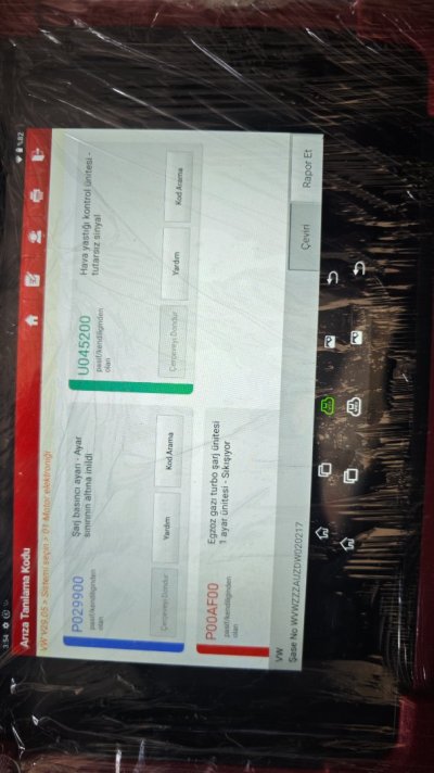

Aynı sorun benim Golf 7 aracımda da oldu. Assagida fotoğrafını koyduğum P029900,P256309,PO0AF00 kodlu hataları aldım. Kesinlikle ilk işiniz burdaki arkadaşların da dediği gibi turboya giden ufak yada büyük butun hortumları gerekirse tek tek sökerek kontrol edin. Biz basınçla buhar gönderdik kaçak tespit edemedik sonrasında tek tek sökup kontrol edttigimizde çok ufak bir gortumumun baş kısmında yırtık tespit ettik. Çok şükür ki halloldu. Çok can sıkıcı çünkü birden fazla çözüm önerisi sunuyor internette hangisi acaba derken insanın canı sıkılıyor.
