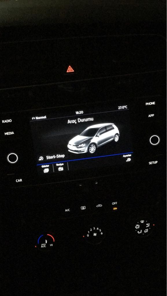

Arkadaşlar merhaba. Arabamda resimdeki rcd330 var desay marka . Bluetooth ile rehber aktarımı sorunsuz yapıyor fakat bazı numaraları kayıtlı olmasına rağmen kişiyi bulmuyor aradıklarında hep numara çıkıyor bir kaç numarada bunu yapıyor . Nasıl halledebilirim .
not : multimedya resetlendi ,Bluetooth ayarları sıfırlandı komple numaralar tekrar aktarıldı kişinin ismini değiştirdim . Bunların hepsini yaptım olmadı
Eski rcd330 tip kullanıyordum ondada bu sorun vardı.. fotodaki carplayli rcd330 a geçtim ondada aynı sorun var.. telefonla alakalı sanırım telefonum 6s

Numaraların kayıt olayında yaşadığınız problem bende de oluyor. Bi kaç numara kayıtlı olmasına rağmen isim ile çıkmıyor numara olarak çıkıyor. Bir de son aramalarda olması gerekirken bazen çıkmıyor arayanlar vs

Bende de aynı cihazdan var, ama şimdiye kadar numaralar ile ilgili bir sorun yaşamadım. Bende de menu tuşuna basınca klima görseli gelmiyor, bunu çözebilen var mı?
