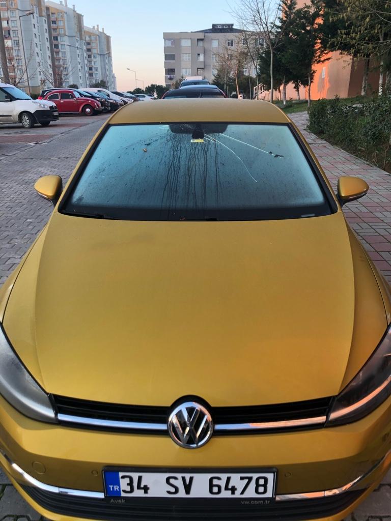

Benim 2 ay kadar önce üst kat komşularımızdan birisi 4-5 metre uzağa attığı meze ile benim ön camı kırmıştı.
Hocam 2-3 defa okudum yazım yanlışı mı yaptınız diye ama bir türlü anlamadım.
Üst komşunuz meze mi attı?
Yanlış okumadınız :)  Sitemizde oturduğum binada otopark cephesinde oturan bir komşumuz, kendisi alkolü seviyor ama çok çekingen. Geçmişte birde içki şisesi fırlattığı olmuş. Kamera açısı 13 katlı binanın 5-6. katından sonrasını göremediği için kim olduğunu net göremiyoruz. Ama son vukuatından dolayı ciddi korkmuş sanırım. Artık yapmıyor.
Bu arada porselen bir tabakla elma parçaları vardı araç etrafında. resimde çok belli olmasa da elma parçaları halen üzerindeydi.
Yanlış okumadınız [emoji4] Sitemizde oturduğum binada otopark cephesinde oturan bir komşumuz, kendisi alkolü seviyor ama çok çekingen. Geçmişte birde içki şisesi fırlattığı olmuş. Kamera açısı 13 katlı binanın 5-6. katından sonrasını göremediği için kim olduğunu net göremiyoruz. Ama son vukuatından dolayı ciddi korkmuş sanırım. Artık yapmıyor.
