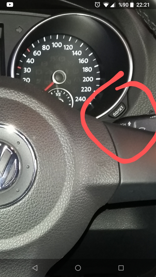

Benim eski araba golf 6 da trip tuşu vardı.@golfcu91 oraya basıp aküye bakın diyor.Avrupadaki golf6 larda yoksa bilemem.
Tripi kırmızılıyorum.
Venus Z10 cihazımdan Tapatalk kullanılarak gönderildi
O tuş pek güven vermiyor hocam, araba 1 gün bekleyince yüzde 60 gösteriyor aracı stop ettikten sonra bakınca yüzde 80 - 90 gösteriyor.
