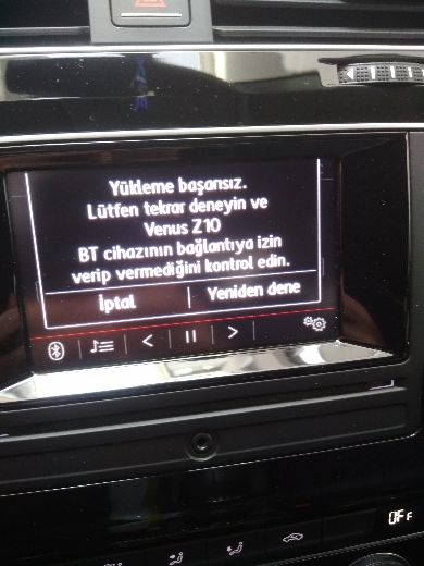

Bağlanmadığı zaman birde böyle denermisiniz.
Birde benim her bluetoohtla bağlandığımda bağlanamadı iptal yada tekrar bağlan diye not çıkıyor ama telefon bağlanmış ve şarkı çalma, konuşma yapabiliyorum.
