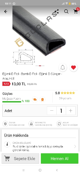

Soyle bi fitil buldum ben kapi iclerine alip uygulamayi dusunuyorum a3 de passat ta hatta golf 5 de bile olan fitil golf 6 ve 7 de yoktu ise yarar umudundayim d fitil diye geciyor kapilara uygulandigi soyleniyor

Evet hocam YouTube da megane icin uygulamış arkadaşlar görmüştüm. İse yaradığı söyleniyor bence ölçülere dikkat etmek lazım. Ki yeterli sıkışma sağlanıp yalıtım sağlasın. Bende bugün ölçü almayı düşünüyorum araçtan olacak mi diye?
Hocam ölçüyü aldım sanırım o kısım bizde tam 15 mm biraz sıkışınca olabilir diye düşünüyorum ek olarak sakız ile ölçtüm sanırım bu eğilimli fitil ise yarayacak gibi duruyor sıkıntısı ise yapışma dayanıklının yüksek olması gerekmekte aksi takdirde kesme kuvveti yüzeyden ayırabilir diye düşünüyorum. Yine araştırmalara devam nasıl artırılabilir dayanim diye
