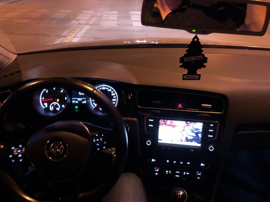

Arkadaslar merhaba
aracim 2014 highline golf.Aracimda 5GOO35819A numarali unite mevcut.Ekran haric unite degiserek geri gorus kamerasi takabilme sansim varmi? Bu islemi uygun yolla cozebilme sansim varmi?  Fikir verebilirseniz cok sevinirim.iyi forumlar

Hocam Dessay cihaz da alınabilir
@xxcarsixx Aynen kesinlikle Desay vs Çin cihazi takmayin, hem kalite farkli hem kablolama vs uygun değil modifiye gerektirir, hemde bazi menüleriniz calismaz hale gelir. Geri gorus destekleyen bir ana unite isinizi görür diye biliyorum.
@CemK Aynen oyle dusunuyorum
ama ayni sekilde torpidoda unitesi olup geri gorus destekleyen uygun bir model bulamadim.tamda detayli bilgim yok acikcasi unite degisipde ekranim degismese is gorur mu vs anlayamadim tam olarak
[mention=2201]fettahoğlu[/mention] highline Multimedya çıkarıp bunu takmak pek mantıklı değil bence
İdareten bu şekilde çözüm buldum çünkü aradığınız cihazdan bulamadım , Dessay cihaz bu arada güzel kullanışlı iyi forumlar
