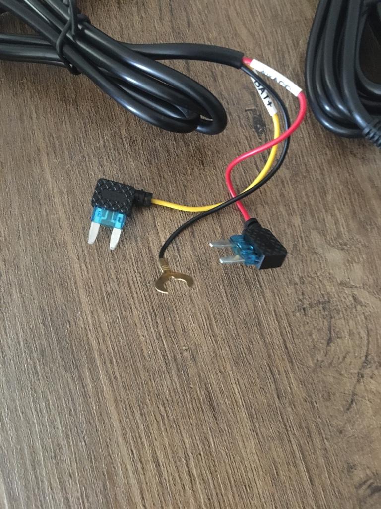

Şimdi tekrar kontrol ettim de sarı ve kırmızı kablo zaten sigortalı. Çok anlamadığım için soruyorum kusura bakmayın. Resmini de ekliyorum. Bunları ben sigorta kutusunda boş girişlere direk takamaz mıyım?
@isimania takabilirsiniz. Daimi elektrik olan 1 tane ve kontağı açınca elektrik gelen 1 tane sigorta bulmanız lazım.
