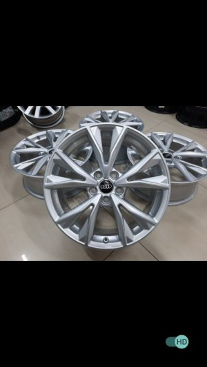

S. A. Ben jant degisimi için gezinirken auidi nin bir jantını beğendim. J 7x18 5x112 et 43 göbek 57.1mm orjinal. Bu jant siyah golf 8 e yakışır mı, bir diğer mesele et 43 değeri nasil olur, taşma, sürtme yapar mı

Yakışır mı konusuna yorum yapmayacağım ama bu ölçüde bir sorun yaşamazsınız. Highline jantından (Dijon) 6 mm daha dışarda durur.
Dijon jantın ön 12mm, arka 15mm spacer ile sürtme yapmadığını düşünürsek öne 6 mm arkaya 10 mm spacer bile takabilirsiniz ama sizin spacer kullanacağınızı zannetmiyorum. :)

Bu jant Q3 için galiba..
Örnek olması açısından 7j 45et olan Troc jantını Golf'te nasıl durduğunu gösteren bir konu vardı👇
golf-jpg.42280
https://www.golftutkusu.com/topic/14271-golfe-t-roc-janti/
Teknik veriler ile farkları aşağıdaki linkten görebilirsiniz.
https://www.wheel-size.com/calc/?wh...40-18X7ET43&fcl=50mm&scl=50mm&wcl=30mm&sr=0mm
İstediğiniz değerleri değiştirerek , artı ve eksileri görerek fikir sahibi olabilirsiniz.
