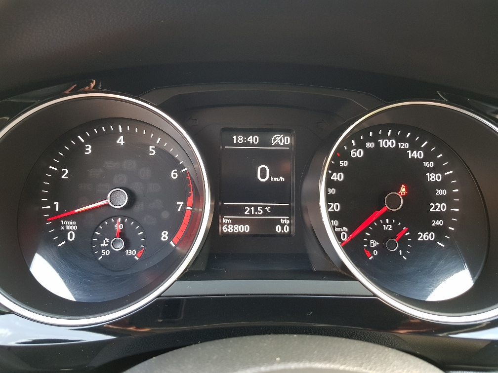

Bugün Eşimim Aracı 2017 model Jetta ile 68.000 km oldu Şuana kadar herhangi bir sorun yaşatmadı. Maşallah diyeyim başımıza iş almayalım yinede  :)
