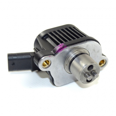

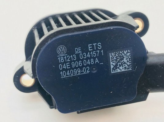

Hocam bu sorun sonradan başladı ise benim gibi çok para harcadım kafaya taktığım için en sonunda gittim yazılımla kapattırdım act modunu. Kurtuldum. Ama öğrendiğim şu ki gereknyurt içi gerek yurt dışı araştırmalarımdan act selenoid valflerinden yapıyormuş sanırım. İçlerinde ufak bobinler varmış. Kaputu açınca blok üzerinde göreceksiniz. 4 adet. Eğer imkanınız varsa çıkma bulup 4 adet değiştirip deneyin para vermeden sorunuz geçerse parasını verirsiniz. Ben kapattırdığım için artık denemiyorum. 3 ay çok yordu beni maddi manevi. Görsel aşağıdaki gibi.
