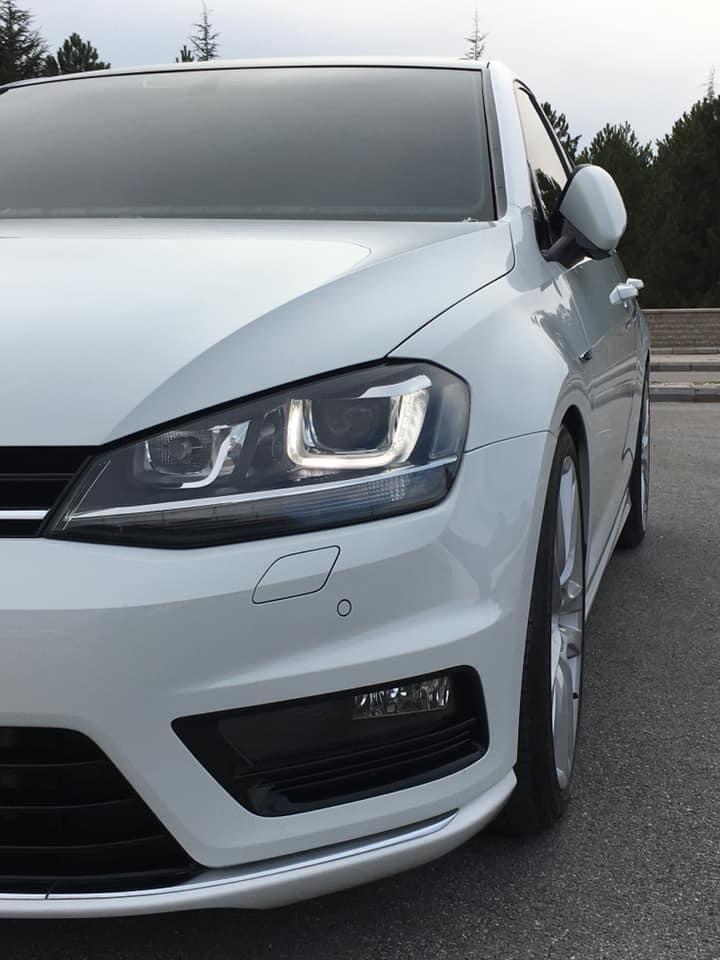

Şöyle bir foto var bir grupta denk geldi sizin gibi sıkıntı olan bi abimiz mercek değişimi ve tek u led montajı için 1.500₺ ödemiş.. Eğer gözünüzü kararttıysanız iyi işlem yapan bir yere yaptırabilirsiniz..
kim yapmışsa eline sağlık 1500 tl nin hakkını vermiş
