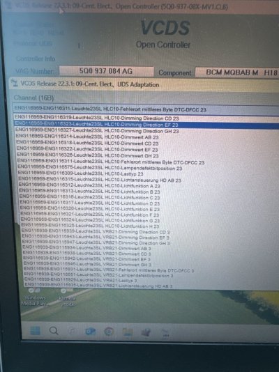

09 electric e gir reis uyarlama de orda 2sl 3 sl var oraya gir 3 4 üncü satırlarda 100 yazan yer parlaklık düşürürsün onu
hangşsi ben burdan plakalıgıda dim etmiştim ama burdakilerden hangisi gündüz farı09 electric e gir reis uyarlama de orda 2sl 3 sl var oraya gir 3 4 üncü satırlarda 100 yazan yer parlaklık düşürürsün onu

hovam merhaba msj atamadım o kısmı bulaamdım ama 2016 jetta arac var birkac ayarıyla oynadım ve gunduz farları kapandı ne yaparsam yapayım duzelmıyor. sızın bı cozumunuz var mıVagcomda kapı kurulumu var. ordan ayarlarla oynanmış olabilir. ODBeleven bilmiyorum hiçbir bilgim yok.
Bunu deneyin.Gündüz farlarının elle açılıp kapanması; selektörde tutarken sağa sinyal ve kontağın açıldıktan sonra 3 saniye tutularak açılması. Sola sinyal ile kapatılması.
Kontak açıkken selektör ve daha sinyal basılı tutucam doğru muBunu deneyin.
Hayır, önce selektör için kolu direksiyona doğru çek ve o haldeyken sinyal ver, sonra peşinden 3 sn içinde yarım kontak yap. Biraz tutunca dong diye ses gelince işlem yapıldı anlamındadır.Kontak açıkken selektör ve daha sinyal basılı tutucam doğru mu
