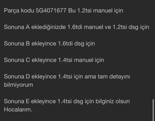

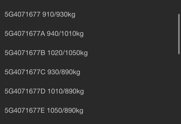

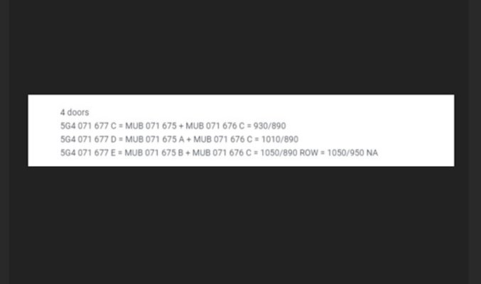

Mubea Yayların listesi şu şekilde.

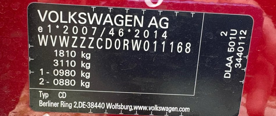

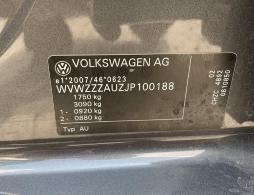

Yaylar kg göre sipariş ediliyor bu kg ları şöför kapısını açınca sağ alttaki siyah etikete bakarak görebilirsiniz... 1.2-1.4-1.0 motor araçlar genelde C ile biten kod olması gerek...
5G4071677 910/930kg
5G4071677A 940/1010kg
5G4071677B 1020/1050kg
5G4071677C 930/890kg
5G4071677D 1010/890kg
5G4071677E 1050/890kg
(Adaptif şasi olan araçlara uygun değildir)
Mk7 1.2 ve Mk7,5 1.0 Sonu C olmalı
Mk8 1.0 dsg Sonu D olmalı
