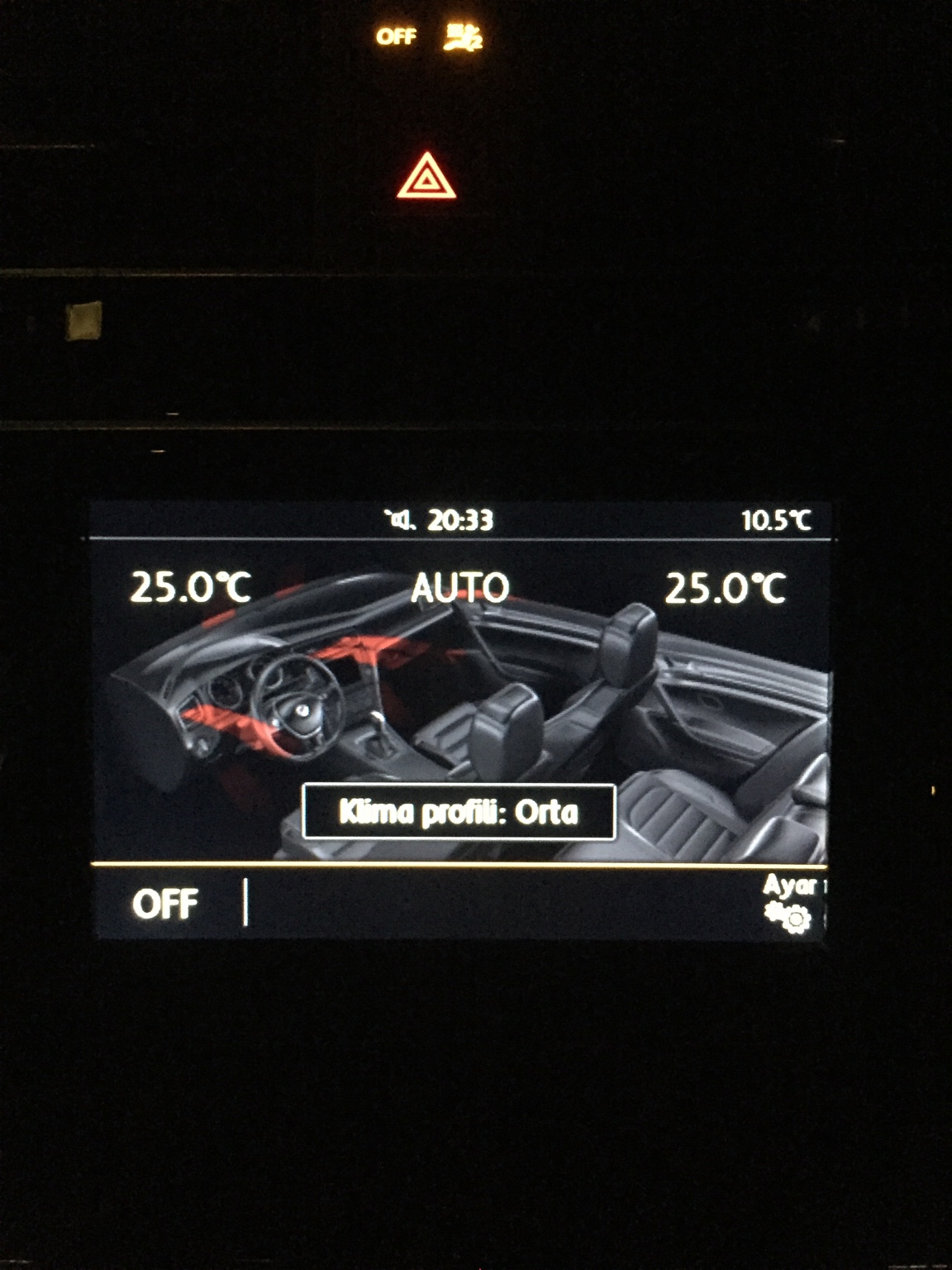

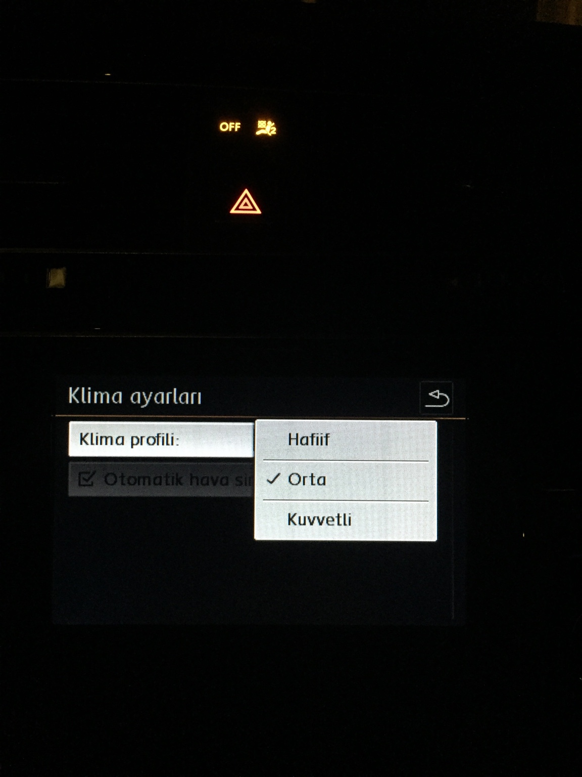

şu an 2013 Highline benim araçta kodlamayı yaptım herhangi bir değişiklik olmadı. otomatik hava sirkülasyonu tıklıydı kodlamadan sonra üstünde olması gereken klima profili özelliği açılmadı. hala bu şekil.
@MSE
Aynen Orhan hocam benim 2015 model aracta da kodladım fakat değişim olmadı. ekran aynı sizin paylaştığınız resim gibi kaldı. bende kodlamayı geri eski haline getirdim. malum olması gereken mantıklı olan bana göre auto seklinde. neme lazım manuel ayarlamak bırakayım o işide kendi yapsın :)
  Not: tavan ön lambası içinde ve ön cam bölmesinin ortasında klima için sıcaklık ölçer var ki bu işi yapıyor auto olarak sürekli kontrolediyor içerisnin sıcaklığını. bu şekilde çok daha iyi oluyor bence. herkese iyi forumlar.
birimizin aracında oluyor diğerimizin aracında neden olmuyor bunu anlamış değilim.

sen olayı çözmüşsün hocam. laptimerı da açamadık bunu gösteriyor.
@Ender
@Orhan Hoca bu özellik tüm araçlarda açılıyor da ben Nasıl açtım onu bulamadım. Paylaştığım ve doğru olduğunu  sandığım yöntem işe yaramadı malesef. Bu modlar zaten otomatik klima için var hocam. Klimaya hangi hassasiyette çalışacağını söylüyorsunuz. İnşallah ilk fırsatta doğru kodlamayı bulup gerekli düzenlemeyi yapacağım.
