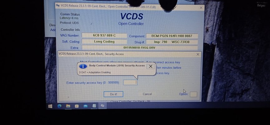

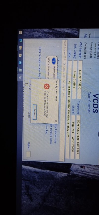

Konuyu hortlatmis olucam ama aynı problemi bende yaşıyorum 2016 Skoda rapid vagcom kablosu ile araca sorunsuz şekilde bağlanabiliyorum kodlama yapabiliyorum lakin kodlama sonrası adaptasyon yapamıyorum security access kodu balon içerisinde çıkıyor ama kabul etmiyor. Adaptasyon kodu 31347 yazıyorum ama kabul etmiyor acaba kodlamaya mi açık değil araç sorunu çözemedim. Bu konuda yardımcı olabilecek birisi varmı

Sorunu kendi ARM STM-459 Çipli kablomda düzelttim.Loader ile alakalı durum.
-Orj. 23.11 VCDS kendi sitesinden indirip kurun ve Programı açıp Bağlantı-TEST Deyip kaydedin.Programı kapatın.
-Ardından Uygun olan (08.024) Loader kurulumunu yapıp çalıştırın.Kendisi tekrar kurulumu yapar ve VCDS Açılır.Sorun düzelir.
!Atmega Çipli kablolarda sürüm farklı olabilir!

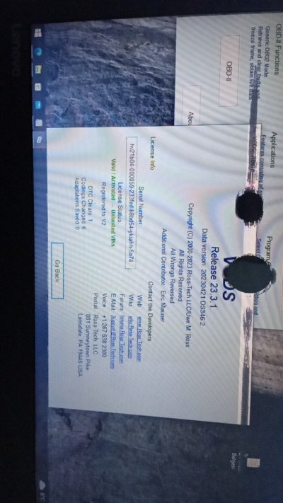

Değerli forum sakinleri sorunum çözüldü mevcut kablo ile gelen 23.3.1 sürümde adaptasyon kodunu kabul etmiyordu. 20.4.2 sürümü yükledikten sonra kodu kabul etti ilginize teşekkür ederim
Hayır değil fakat VCDS den kaynaklı olarak orjinal kablolarda da bu sorun olabiliyor.23.3 Kurabildiğinize göre kablonuz ARM Chipli.Bende aynı 23.3 sürümde sorun yaşamıştım.23.11 İle de düzeltebilirsiniz.
23.11 sürümünü yukledigim zaman cihaz araca bağlanmıyor. Ve test ettiğim zaman güncelleme alanı açılıyor. Kablo ile birlikte 23.3 sürümü geldi bu sürümü kullanabiliyorum bağlantı yapılabiliyor. Lakin o zaman da adaptasyon yapılamıyordu en son 20.4 sürümü kullanimi sonrası sorunsuz kullanabiliyorum.
