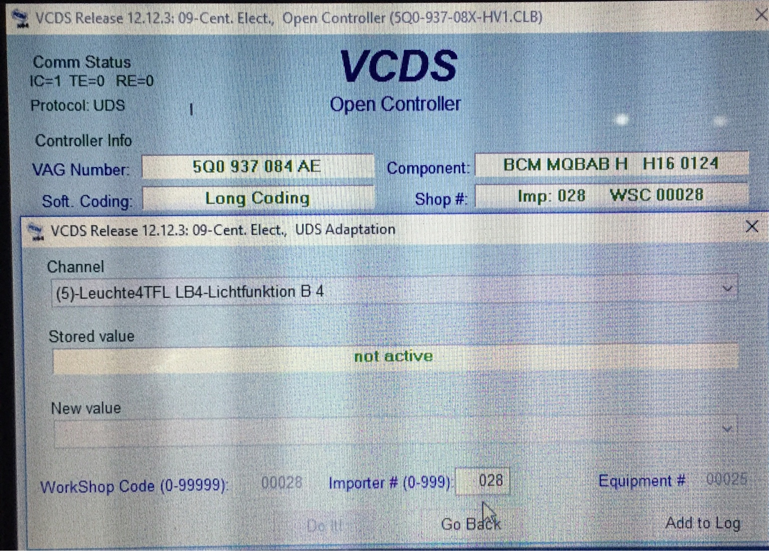

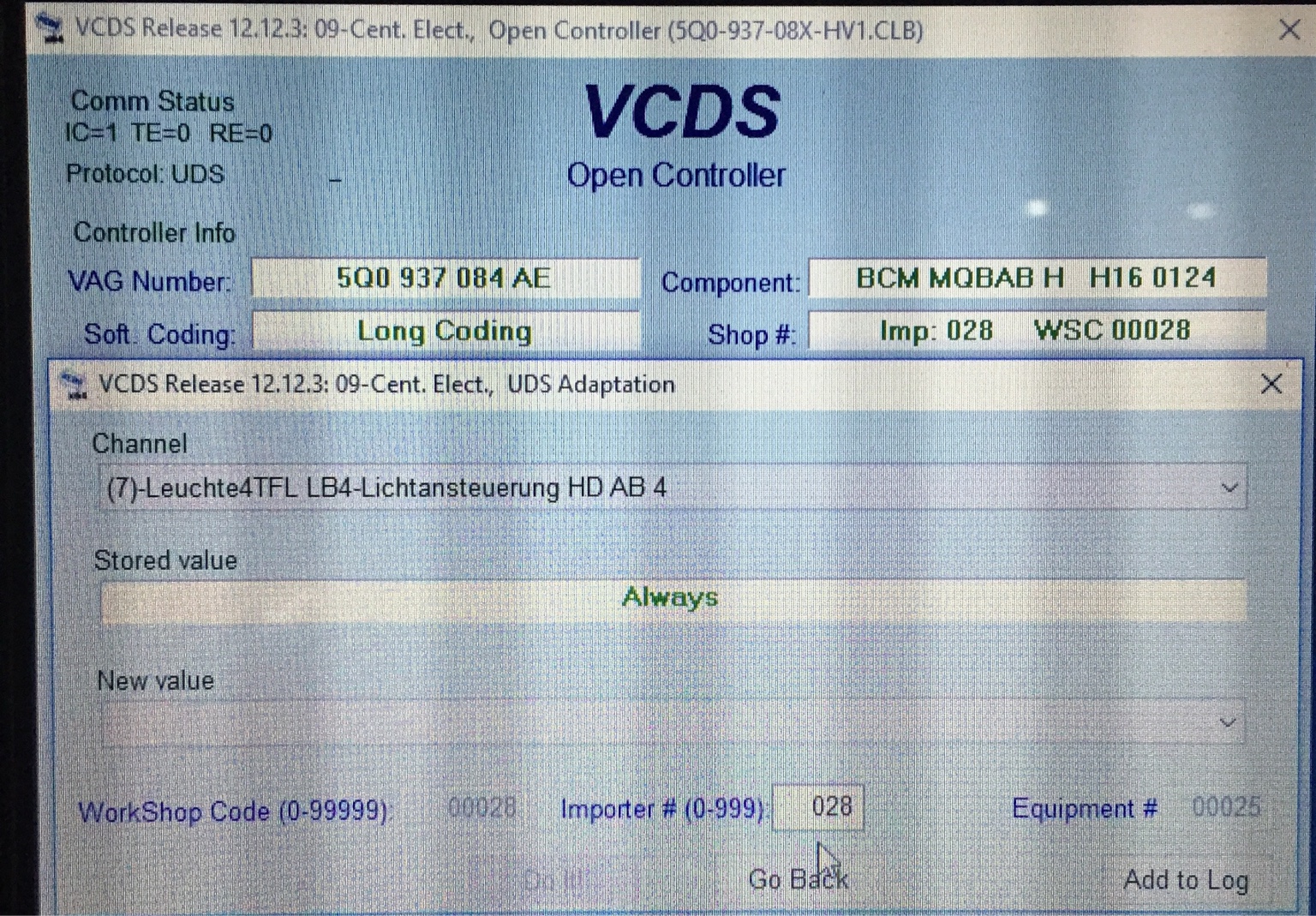

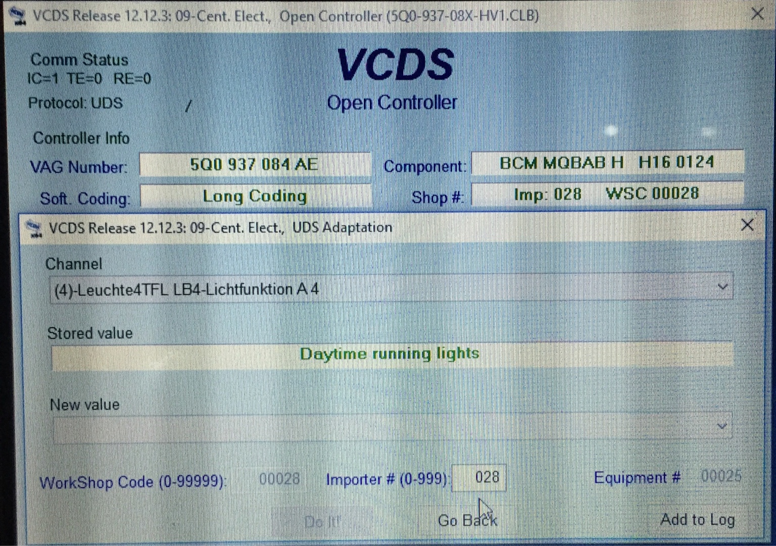

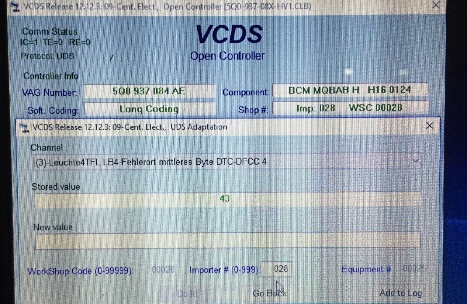

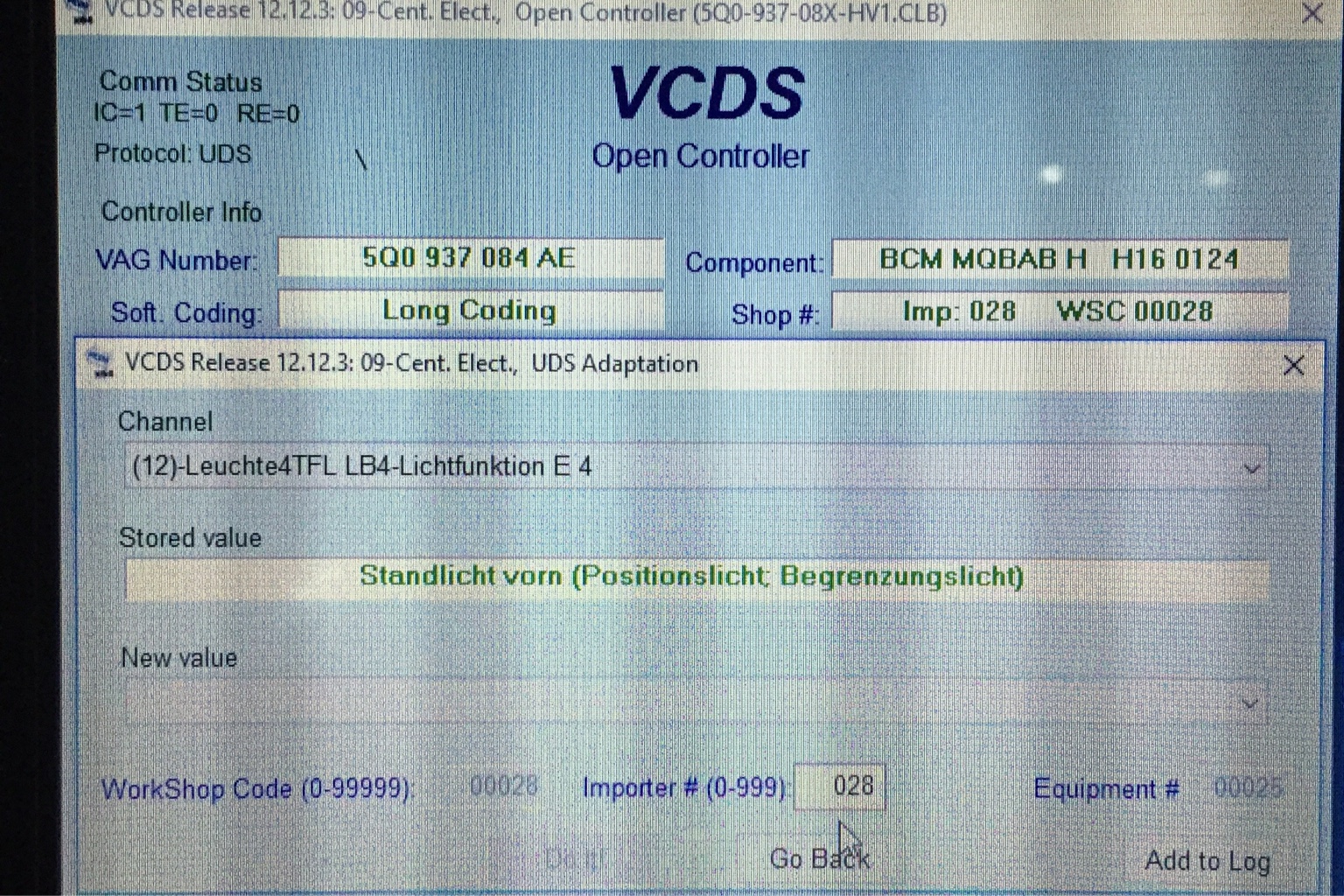

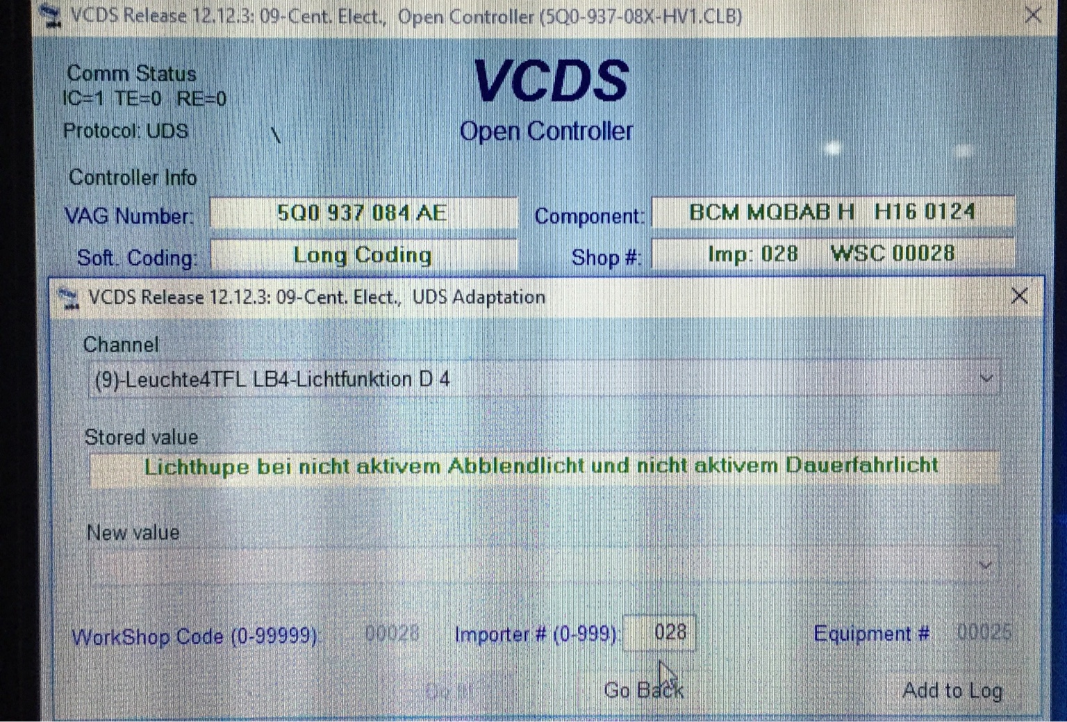

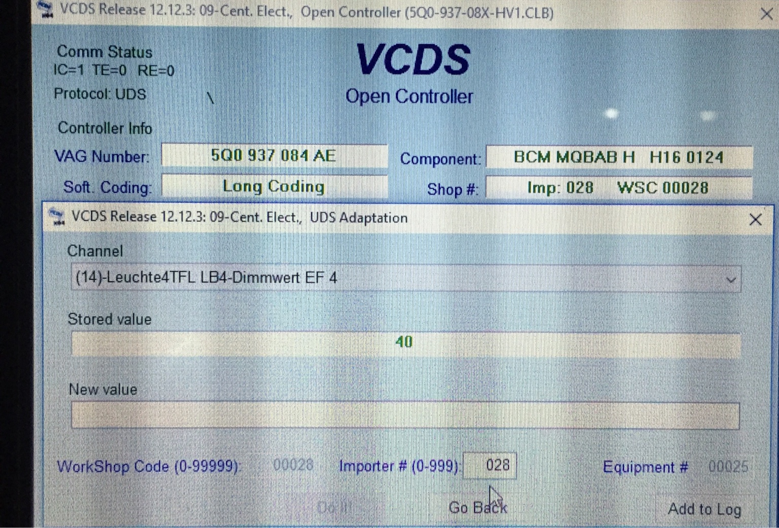

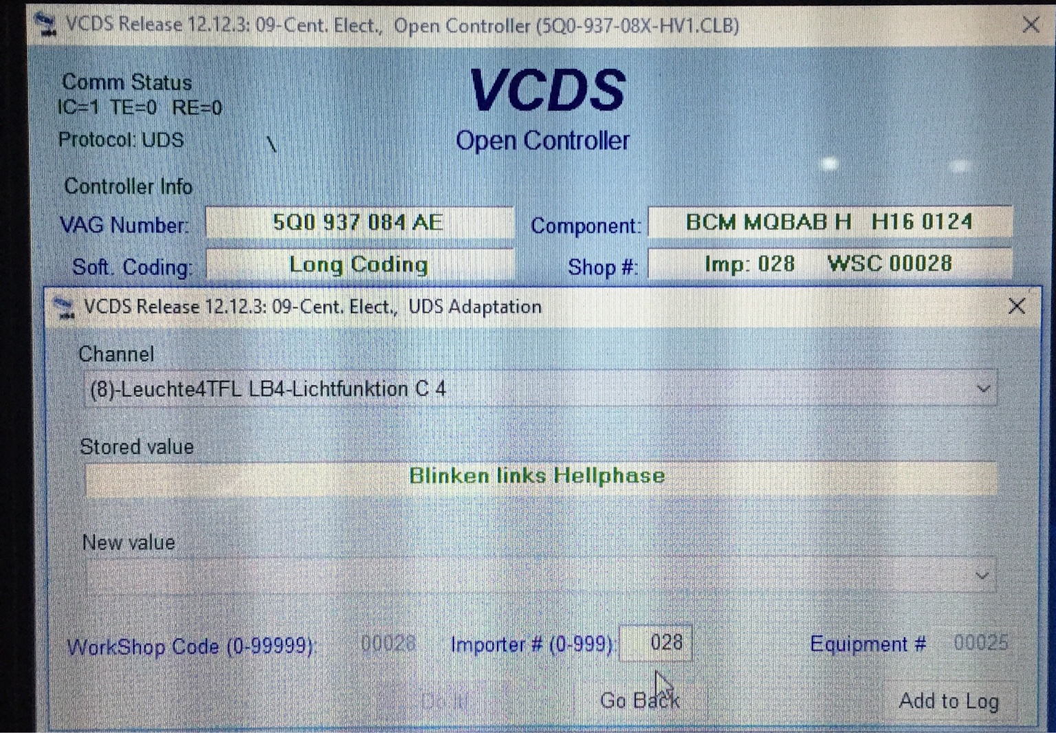

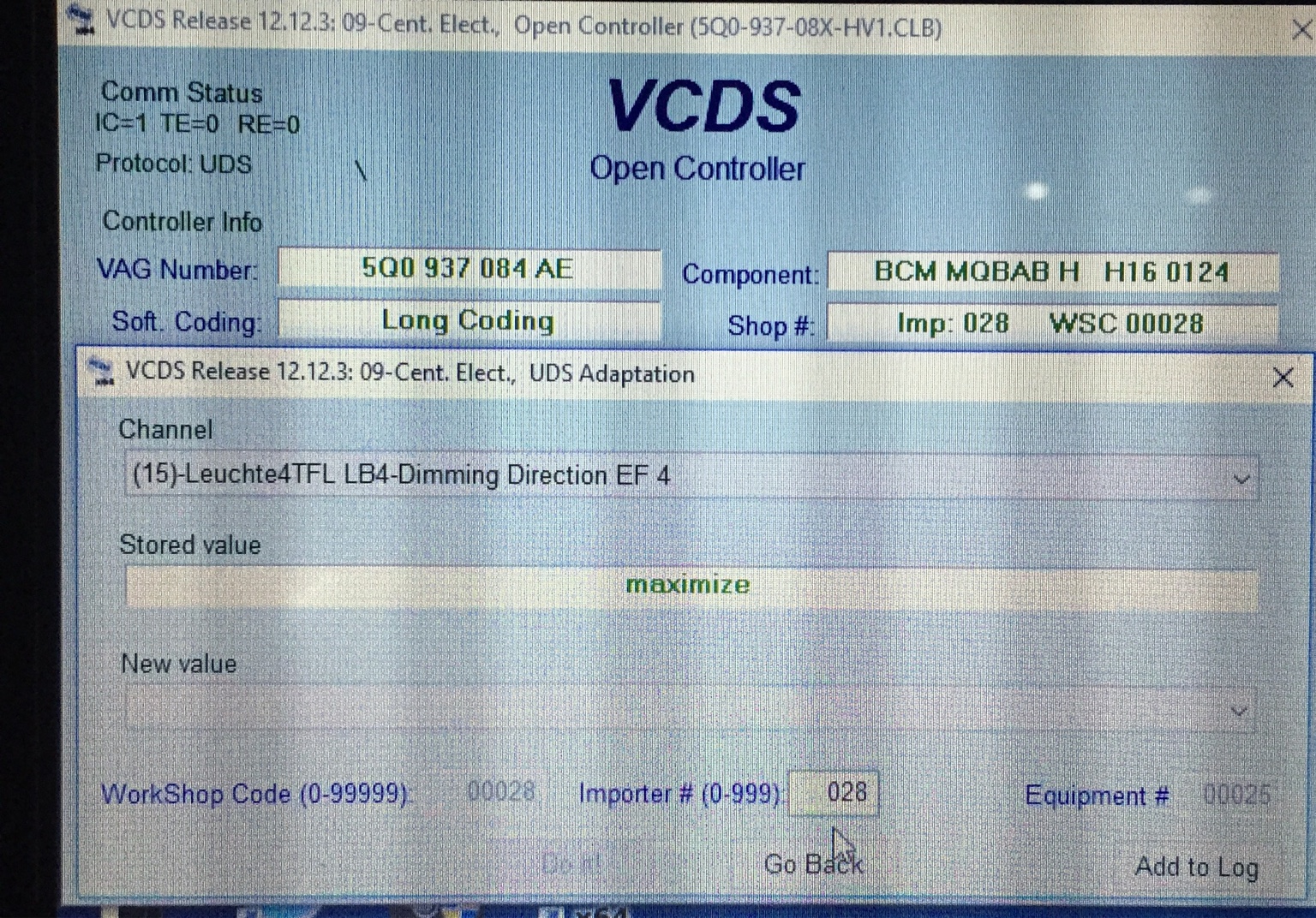

Hocam videoya çekip göstermek istedim ancak kodlama yapmadan önceki mevcut değerler bunlar.
9 Leuchte 2SL ve 3SL mevcut değerleri aynı olması gerekli değilmiydi.  Başlıkları farklı görünce acaba bölümler bende farklı mı diye düşündüm ve kodlamaya geçemedim.
fotoları buraya attım ki en azından eski değerlerinin ne olduğu kayda geçsin.  s=s18

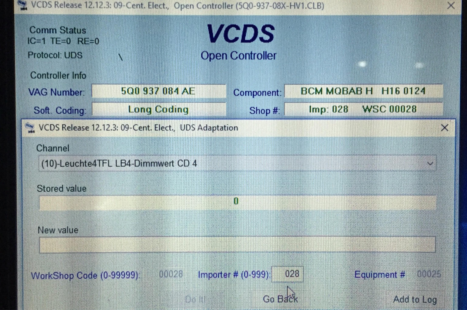

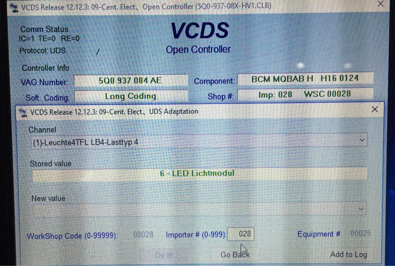

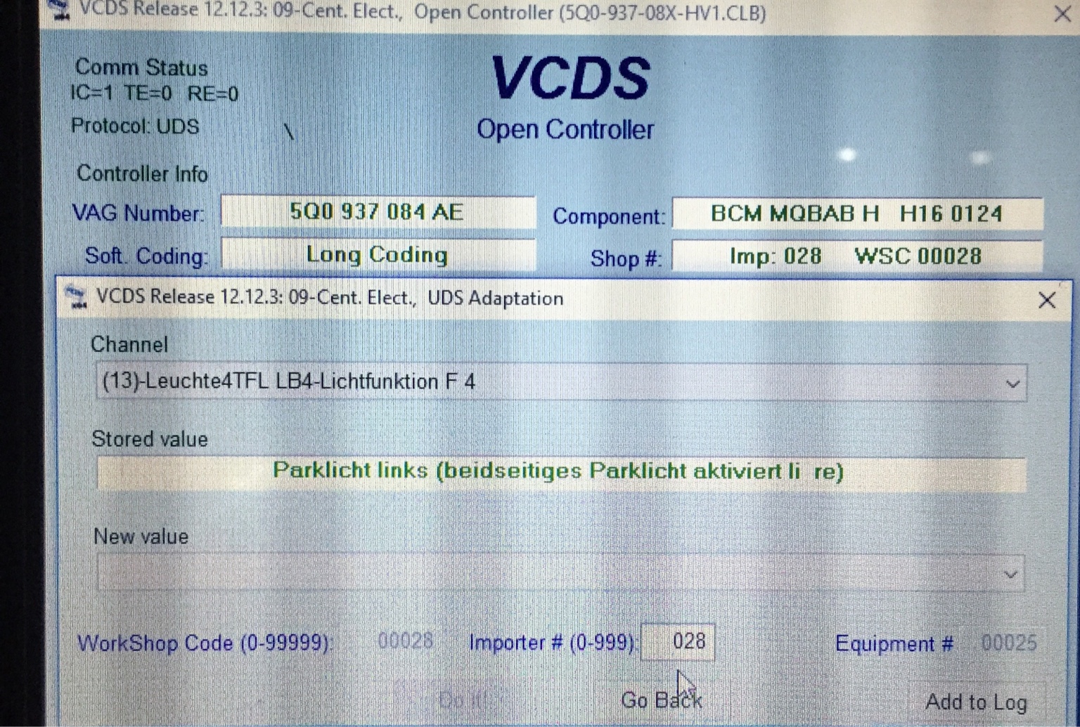

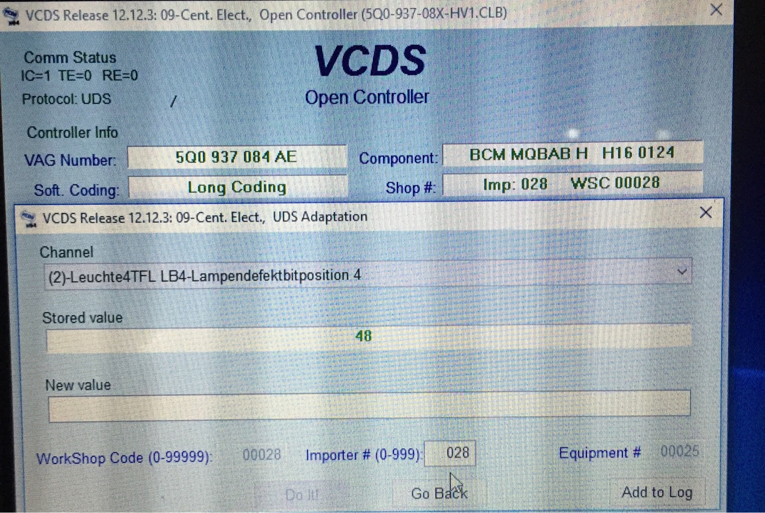

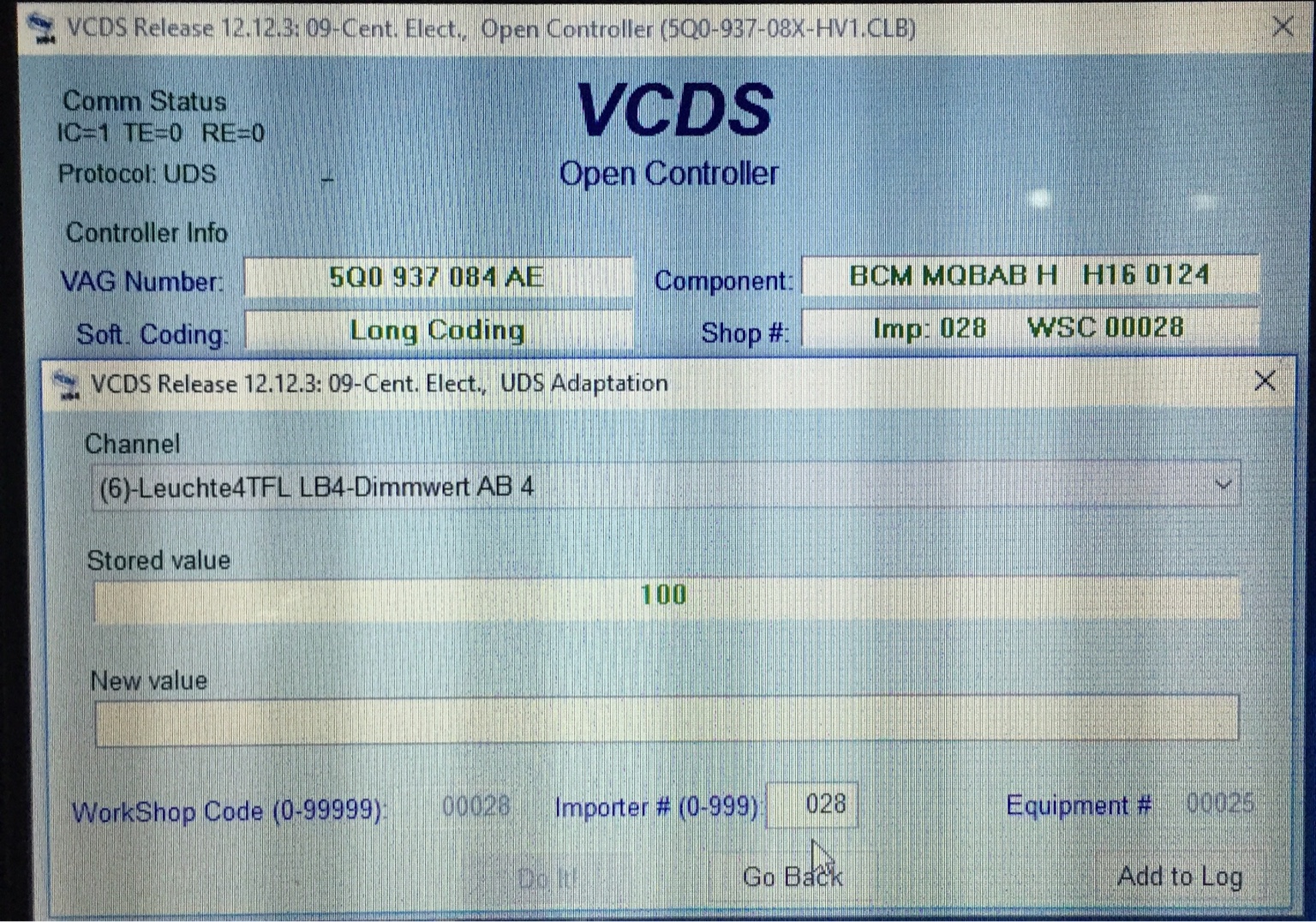

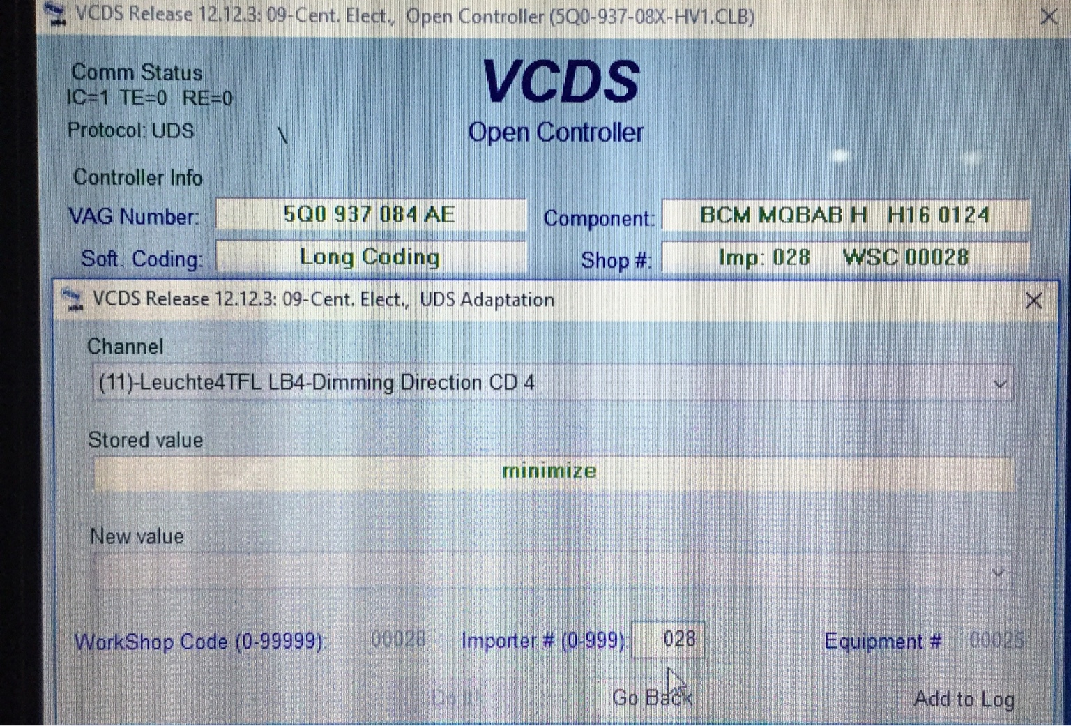

Hocam aslında değişiklikten ziyade bilgi notu şeklinde bir yazı yazsak daha güzel olur. Hangi kanaldan kodlandığının önemi var tabi ama sonucu değiştirmez. 9. Kanala kodlarsanız sadece Auto mod ve sıfır konumunda çalışır. Ama 16. Kanala kodlarsanız far anahtarı park konumundayken de çalışır. 13. Kanal boşsa Oraya da kodlanabilir. Bendeki Leuchte 4TLF kanalının durumlarını paylaşayım
Sonraki kanallar boş.
