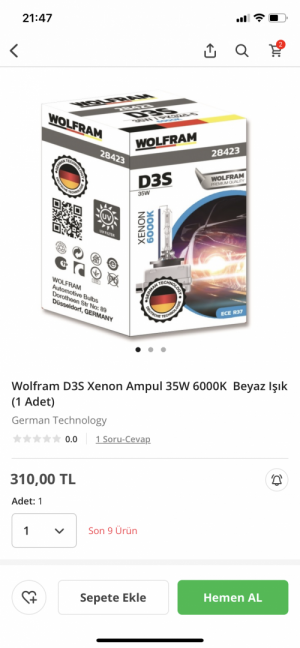

Merhabalar. Basic Xenon Yeni ışık otomotivin sattığı Wolfram 6000k D3S nasıldır acaba? Firmayı aradım osram ile beraber üretiliyormuş.
    355.6 KB · Görüntüleme: 21
6000 Kelvin ampül ile gece sürüşlerinde iyi bir aydınlatma elde edemezsiniz., yağmurlu havalarda önünüzü göremezsiniz. 4300-4800K arası bir ampül bakmanızı öneririm.
