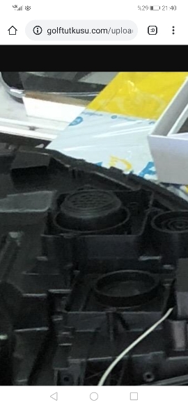

Ayrica farindan ses vinlama alan olursa alttaki fotodaki suzgec gibi olan zimbirtinin içinde bir tane filitre var onun altinda fan var ses yapabiliyor bilginiz olsun
