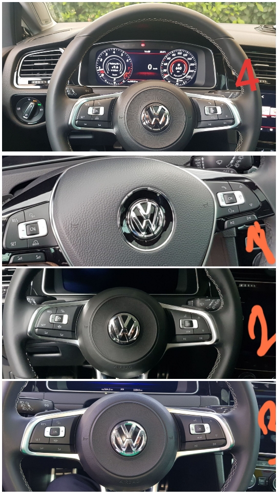

Aracınızda ki Tuş takımı ne ise aynısından takılması gerekli. Örneğin ACC yoksa ACC tuş takımı size uymayacaktır. hatta hız sabitleme tuşunuz dahi çalışmaz . Kendim bunu tecrübe ederek yaşadım 3 tuş takımı değişimi yaptım 4 numara da sonuca ulaşana kadar [emoji4]
@Ender  sağolun,epey zahmetli olmuş,ellerinize sağlık.Mesele T-ROC’ta CC standart veya opsiyonel gelmediği için R-Line direksiyon ile hem görselliği hem de CC işini çözmek istiyordum ama R-Line direksiyonlar ACC ile geldiği için tuş takımını değiştirmek gerekiyor.Başka bir husus tuş takımını CNL olarak alırsam CC fonksiyonu çalışacak mı,bu da başka bir durum.
Hocam size ne lazımsa onu almanız lazım. Araçta CNL varsa zaten ACC yoktur anlamına gelir ki ACC donanımı olmayan araca ACC li Tuş takımlı direksiyon bir işe yaramaz. Burada da Tuş Takımlarının işlevi önemli,
CNL tuşlu olanda Hız Sabitleme (CC) çalışır hocam , fakat ACC ( adaptif Cruse Control ) Çalışmaz

İstediğiniz şekilde direksiyon bulmanız zor olabilir, Ama çözümü Tuş takımı değişimi ile çözülür  :like:
@Ender evet,ACC’siz R-Line direksiyon mümkün görünmüyor.Sizin bahsettiğiniz tuş takımını nasıl/nereden tedarik edebilirim?Fikir verebilir misiniz?
konu içinde paylaştığım resimdeki 4 kısım tuşları uygun olanı. Bulma konusunda bende epey uğraştım. Temin ettiğim yerde şuanda yokmuş sordum lakin bir gelişme olursa bilgi paylaşırım.
