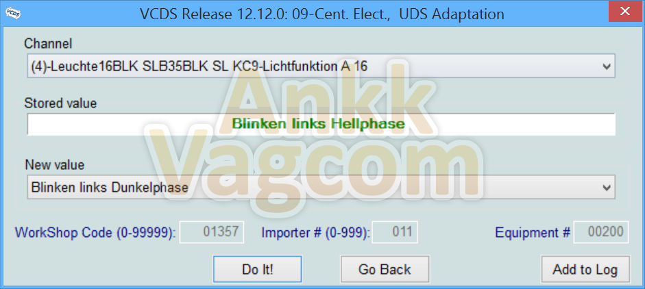

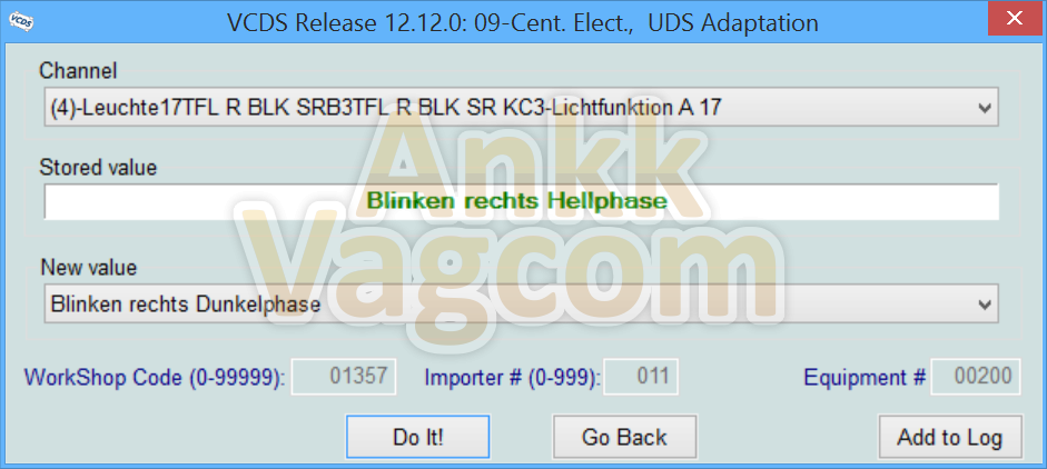

Select -> 9 Central Electronik
16-Security Access -> 31347
10-Adaptation -
Channel: (4) Leuchte16BLK SLB35BLK SL KC9-Lichtfunktion A16: Set = Blinken lins Dunkelphase. (Default:Blinken Links Hellphase)
Channel: (4) Leuchte17TFL R BLK SRB3TFL R BLK SR KC3-Lichtfunktion A17: Set = Blinken rechts Dunkelphase. (Default: Blinken rechts Hellphase)
ÖNEMLI NOT:  Arka led stoplara özel kodlamalar önceden yapılmışsa örneğin (frene basıldıgında iç sinyallerin yanması,  Gündüz farları ile birlikte led stoplarında yanması gibi kodlar) bunları geri almanız gerekebilir.
