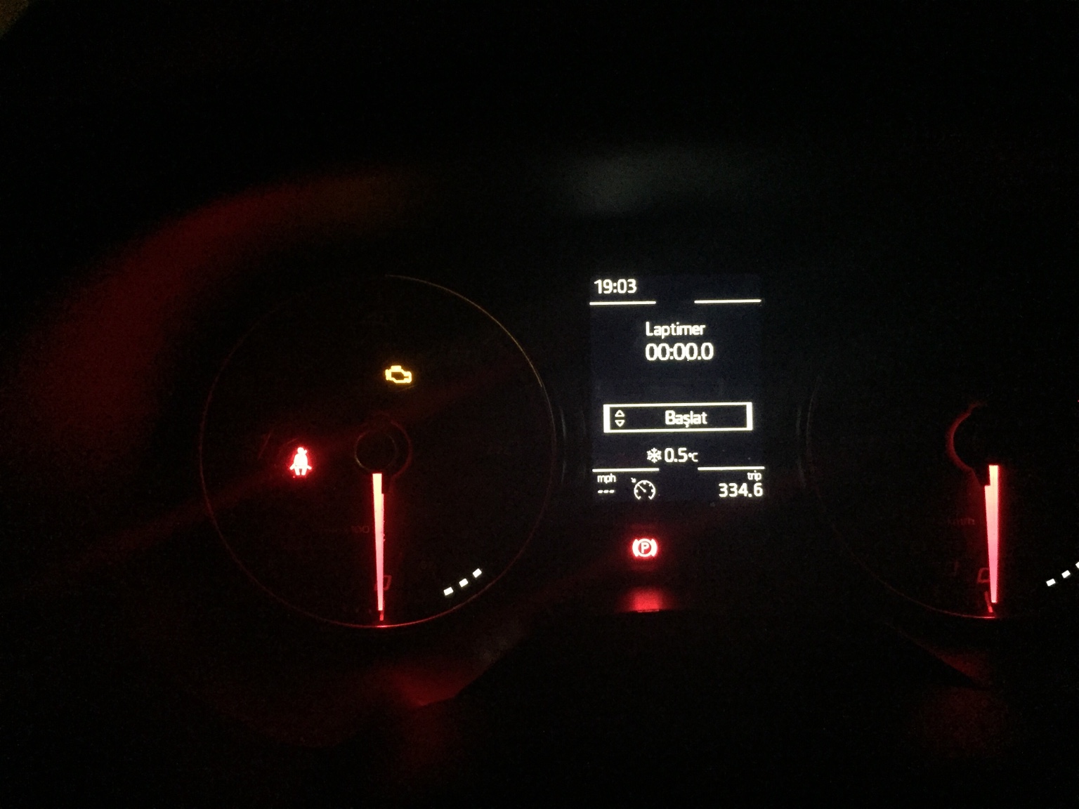

Aşağıdaki kodlama geçerlidir:
1) Select -> 17 Instruments -> Coding -> Long Coding Helper'a giriyoruz.
Byte 1 Bit 3 ü tickliyoruz.
2) Select -> 17 Instruments -> 10 Adaptation -> Lap counter'u seciyoruz
Deger olarak "Display" seciyoruz ve kaydedip cıkıyoruz.
merhaba hocam. yaptınızmı ? oldu mu? yada yapan bir akdaşaımız oldumu? ben denedim Dispplay Kısmını bir türlü göremedim :)
Ender dedi:
hocam kodlamayı düzgünce yaptım ama bende ekranda göremedim. renkli ekranda sadece açılıyor diyorlar. benim ekran da renkli ama bir türlü aktif olmuyor.
başkasında test edemedim şu ana kadar. açmak isteyen olmadı bu özelliği.
ya eski bir kod yada orjinal vag com gerekebilir?

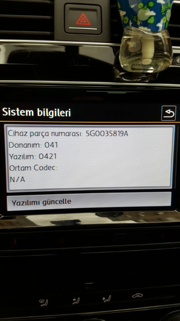

birde şey sorucam hocam;  bu cosmoposion medya ların seri numarasını ne şekilde öğrenebilirim( sökme işlemi yapmadan)teşekkürler
Buldum. menu car ayarlar sekmesinden . sistem bilgileri vs den ulaşabılıyormusuz :)
Yok hocam o başka bilgi veriyor. Ben biraz kurcalayan medyayı.  Ordan buldum.

Yokmu halen Laptimer Açan bir arkadaşımız. işe yarayan ve göz dolduran bir özellik olduğu düşüncesindeyim.
Ender dedi:
Dizel Leonda bile açtım ama benim arabada olmuyor hocam :)
